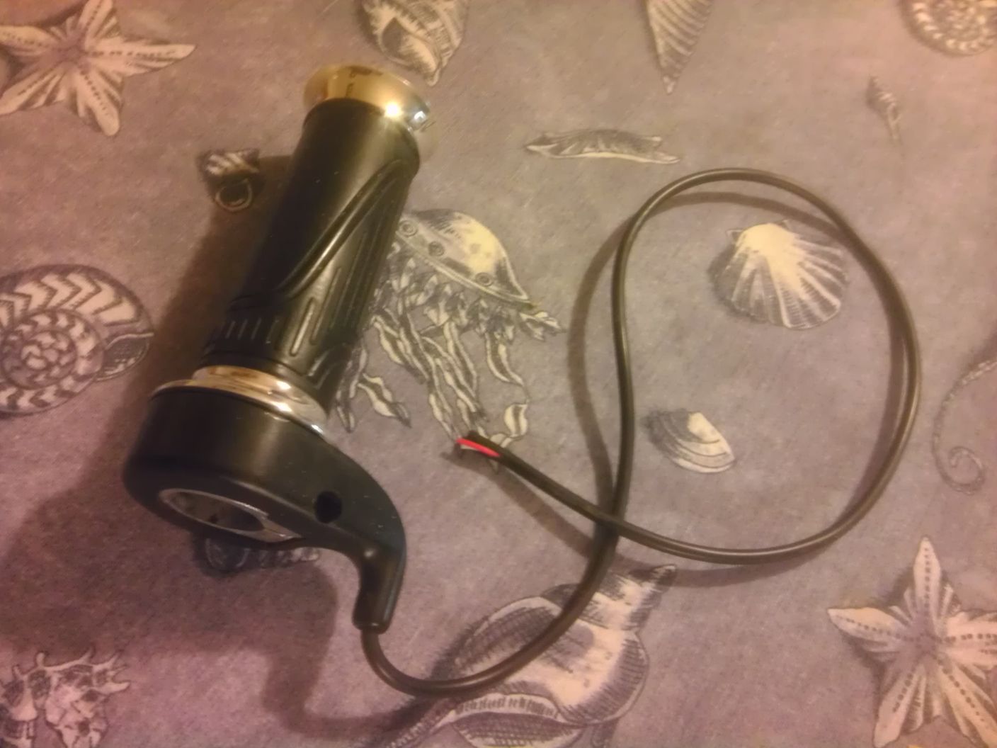

Hallo, ich kann einen Reparatur-Erfolg vermelden. Konnte die Halterung des Magneten an den Einfassungsenden mit jeweils eine 1,2mm Bohrung axial zum Griff versehen und dann mit 2 kleinen Stiften verbinden (muss natürlich auf die richtige Position sein). Zusammengebaut und ausprobiert, funktioniert prima.
Die Probleme mit dem Gasgriff entstehen bei mir wegen ständiges Stop und Go (Zeitung ausliefern). Dadurch ist ein überdurchschnittliches ständiges Prellen auf die End-Stellungen gegeben. Durch die Stifte wird hoffentlich eine höhere Standzeit erzielt, mal sehen. Trotzdem werde ich mir noch ein Reserve-Griff anschaffen, nun habe ich aber mehr Zeit zum suchen und vergleichen.

Hier der Gasgriff von mir:

Hast Du den Gasgriff noch ?
