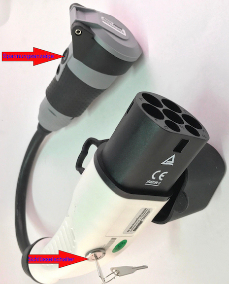

Solche Schuko Adapter wird man in Zukunft wohl öfter benötigen
(Quelle: https://www.ebay.de/itm/Renault-Twizy-L ... 1504205877)
Die neue kommende Vespa hat einen Fixakku, die Schwalbe auch & wahrscheinlich 1-3 der im September kommenden 125er Roller von NIU.
P.S. Was haltet ihr von dem obigen System & ist die Version mit Schlüssel an vielen Ladesäulen nötig?

Die Adapter sind teuer (allein das Material kostet ca. 100 Euro).
Ich würde beim Rollerkauf darauf achten, dass die Reichweite dem Maximum entspricht, was man am Stück damit fahren möchte. Dann kommt man nur selten in die Verlegenheit, unterwegs laden zu müssen. Bei E-Rollern ist das einfacher als bei E-Autos, die ja doch zumindest gelegentlich mal für Touren genutzt werden, die länger sind als ihre Reichweite.
Hier in Berlin kommt außerdem noch hinzu, dass die Ladetarife an den Ladesäulen, für die man den Adapter bräuchte (hauptsächlich RWE und be!mobil, deren Säulen keinen Schuko-Anschluss haben), sehr teuer sind. Bei Vattenfall-Säulen ist die Nutzung deutlich billiger und sie haben außerdem Schuko-Anschlüsse, weswegen der Adapter da gar nicht benötigt wird.

Re: schuko Adapter
Ein Schalter zum Trennen ist immer notwendig, außer man arbeitet seinen Stecker so um dass er gar nicht mehr verriegelt wird
Bei den meisten Säulen genügt es mit nur einem Widerstand den Zustand "ready - charging" zu signalieren, zunehmend prüfen die Säulen aber auch ab ob vorher der Zustand "vehicle detected" signalisiert wird. Dann benötigt man einen weiteren Schalter zum Umschalten der Widerstände. Darauf weist der Verkäufer auf Ebay in seinem Text auch hin. Ich hatte unter anderem an den Tank&Rast Ladern von Efacac und den Destination Chargern von Tesla Probleme mit nur einem Widerstand.
Wir arbeiten gerade an einer passiven Platine die diese Umschaltung automatisch übernimmt, so dass nur noch der Reed Kontakt zum Trennen erforderlich ist. Sobald das Wetter es zulässt werde ich alle erdenklichen Säulenfabrikate in der Umgebung mit meiner Zero abfahren und den Prototypen der Platine testen.
