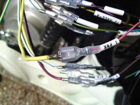

ich hatte bei meinem Eco Flash 2000 ein ähnliches Problem gehabt, Geräusche wie du Sie beschrieben hast, allerdings auch im kalten Zustand.
Grund war: Eine Kabelverbindung von den Hallsensoren hatte sich gelöst, allerdings habe ich einen Kelly Controller verbaut. Ich hatte die Verbindungen mit Isolierband umwickelt (Pfusch) Jetzt habe ich über jede einzelne Verbindung noch ein Schrumpfschlauch drübergezogen und verschweißt, den Schrumpfschlauch bekommst Du in jedem Baumarkt.
(Auf dem Foto leider noch nicht zu sehen)
Gruß André
