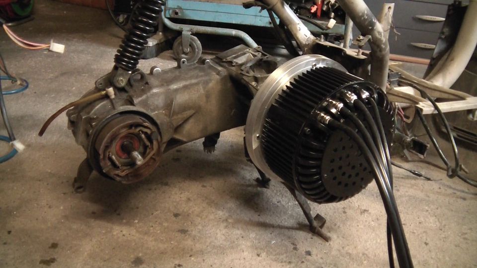

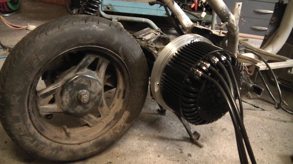

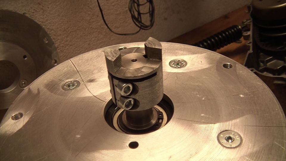

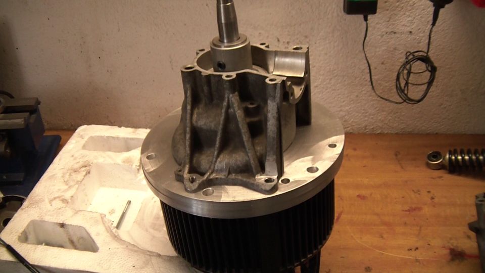

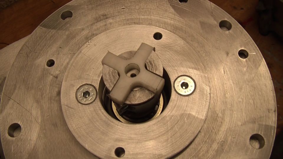

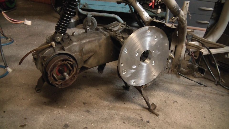

Um mich kurz zu fassen, ich habe das Motorgehäuse mit der Fräse bearbeitet und alles rausgefräst was nicht gebraucht wird.

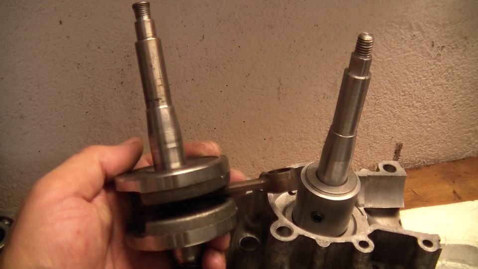

Dann habe ich mir eine neue Kurbelwelle gedreht und zwei Adapterplatten gebaut. Eine für den Motor und eine für das Gehäuse.

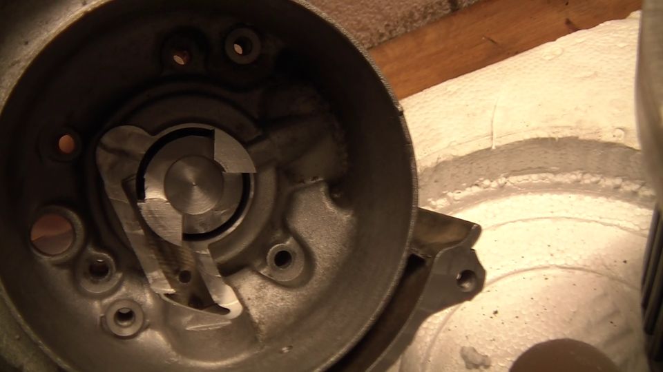

Zuguter letzt habe ich mir eine Art Klauenkkupplung gebaut um beide Wellen zu verbinden und raus gekommen ist das was ihr auf den Bildern sehen könnt.

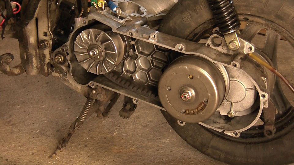

Ich habe die Vario so verändert das sie immer mit der größten Übersetzung läuft.
Problem was ich noch habe, Rad dreht sich mit 400 rpm obwohl die Kurbelwelle 3500 bringt. Das sind in etwa 30km/h.
Ist nicht doll zumal die 3500 vollgas sind.
Hat jemand Ahnung ob ich das hintere Getriebe modden kann? Da ist so ca. 1:10 Untersetzt.
Giuseppe

- Beiträge: 6502
Re: Umbau Comet 50 PGO auf Elektroantrieb
1. Endantrieb: Untersetzung auf 1 : 5 ändern, wird aber an den zu besorgenen Zahnrädern scheitern.
2. Varioantrieb: Varioantrieb durch Zahnriemenrad und Ritzel sowie Zahnriemen 8mm ersetzen. Ca. 3 : 1 ins Schnelle übersetzen.
3. Den Varioantrieb / Endantrieb komplett durch einen Zahnriemenantrieb 6 : 1 ins Langsame ca. 1 : 6 untersetzen wie beim Govecs 2.4.
