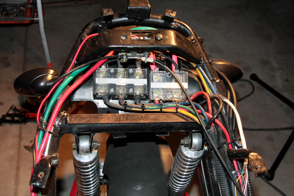

über halb der Hinterradaufhängung, war recht viel Nass, vom Controller, Stoßdämpfer, Motor und vor allem auch in der Region der Hauptklemmen unter der Sitzbank.
Ich kann mir gut vorstellen, dass nach einer Regenfahrt auch gern mal zu viel Wasser in Bereiche kommt, wo es besser nicht hingehört !

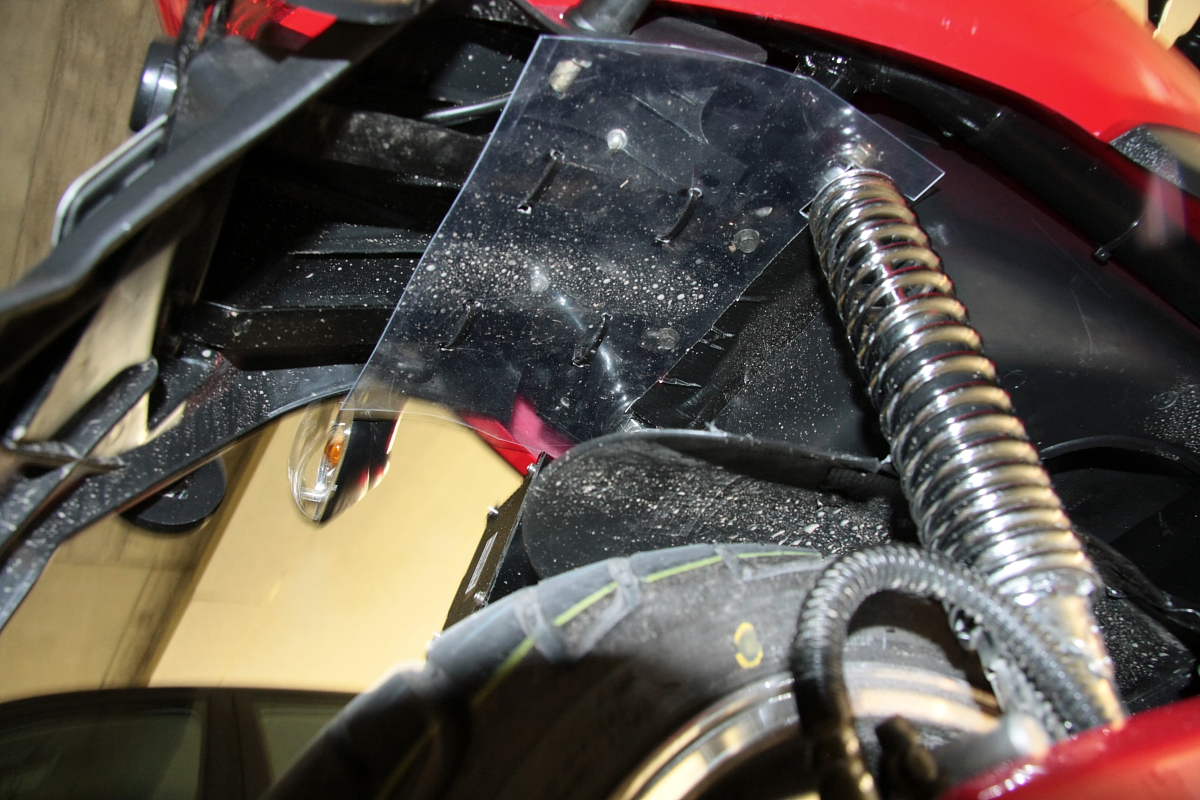

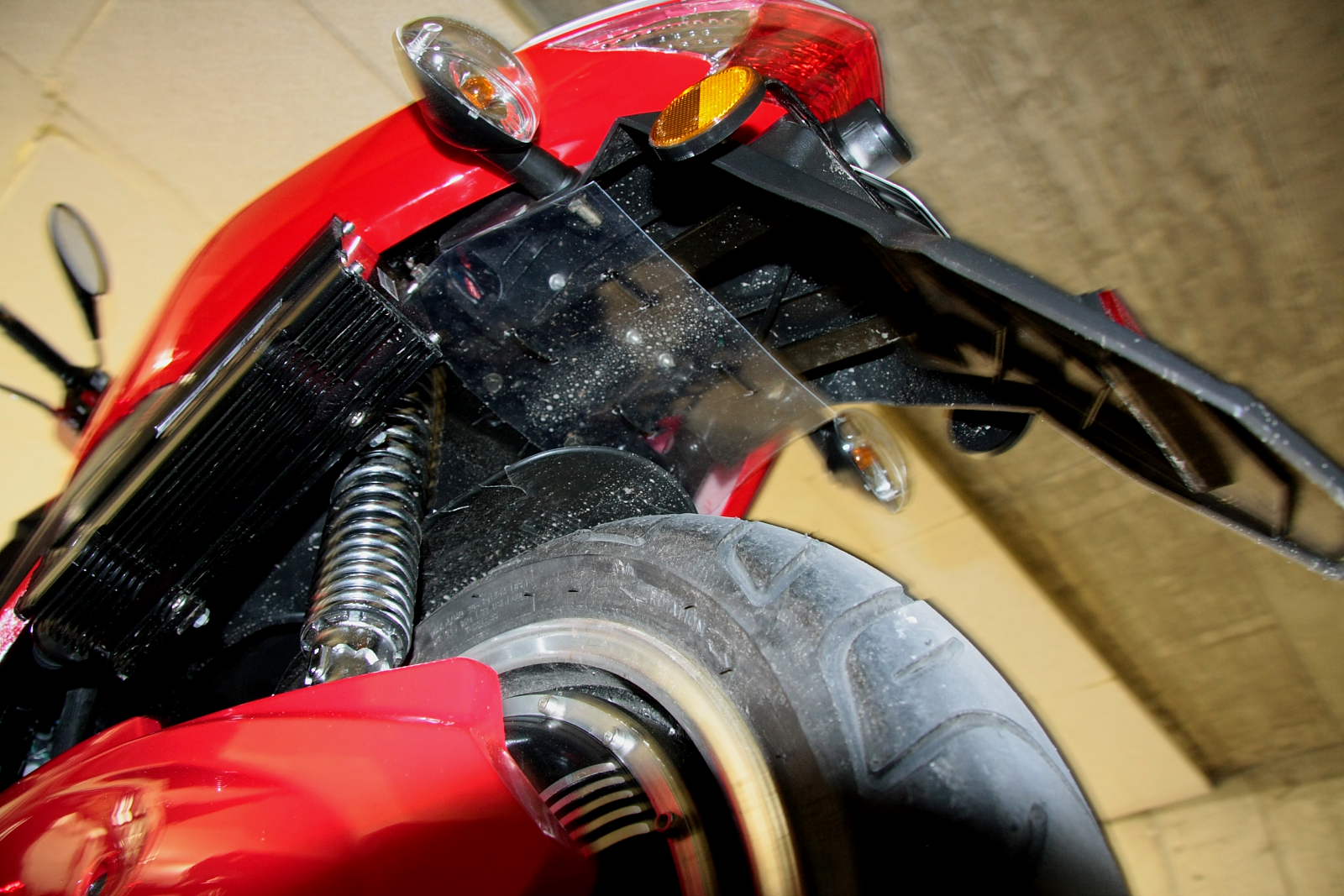

schon mal vielen Dank für die Tipps.
Die nächsten Tage soll es viel regnen, daher musste ich heute doch noch ein wenig den Wasserschutz optimieren!
.... ich habe mir nun oberhalb dem zu kleinen Schutzblech einen 2ten Spritzschutz aus einer Kunststoffplatte rein gebastelt. Hoffe mal da kommt nun kein Wasser mehr durch !
Wenn nun der Motor und das Controllergehäuse halbwegs dicht sein sollte, so sollte das Wasser hoffentlich keine Chance haben.

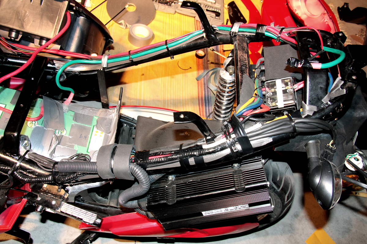

Alle Kabel und Steckverbindungen habe ich auch neu verlegt, isoliert und zwischen den Metallstreben und den Kabel selbstklebende Zellgummiplatten und viel Klebeband ein gebaut.
Somit sollte nun kein Kabel mehr an Streben reiben und die Isolierung ab reiben.
Auch die Akkus habe ich alle mit Zellgummi gedemmt, jetzt klappert nichts mehr !
Ich hoffe in allen anderen E-Rollern ist die Verkabelung besser gelöst als in meiner Kiste !?
... kann mir nicht vorstellen, dass so ne Verlegung mehr als 1 Jahr ohne Störung gut gehen soll !?

... so heute konnte (musste) ich den Regentest über mich ergehen lassen und meine 14 km auf nasser Straße zurücklegen.
Ergebnis: der Rolle und ich kamen ohne Ausfall an ! Ein Dank an den Spritzschutz und meiner Regenjacke !

Hallo!
Habe deine Konstruktion mal mit der von meinem EcoFlash verglichen. Der hat einen wesentlich größeren Sprtzschutz ums Hinterrad! Weiter nach hinten gezogen und auch noch etwas nach den Seiten. Daher kann der EF Fahrer wohl gelassener mit Regen umgehen
Ebenfalls kurzschlussfreie Fahrt!
Rainer
