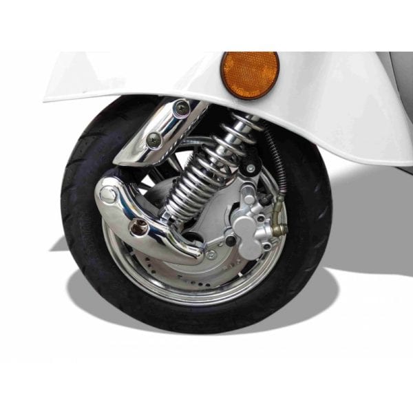

Sieht es bei Dir so aus?:
Das wäre so beim Classico.

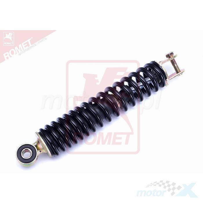

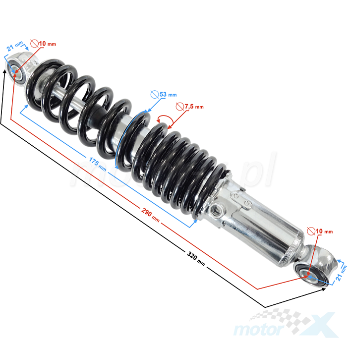

Federbeine/Stossdämpfer in verschiedenen Längen, kann man z, B. hier bei den Polen finden:
https://www.motor-x.de/amortyzatory-tyl ... sort=price
Wichtig ist passende Länge und passender Anschluss oben und unten.
Hier zwei Beispiele:
