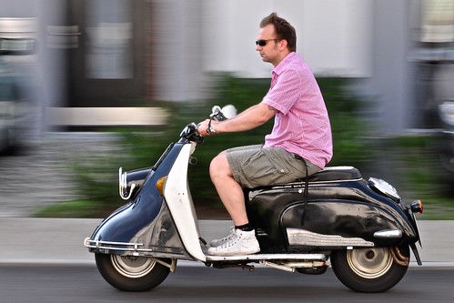

Der auf dem Roller bin übrigens nicht ich. Ich stand hinter der Kamera.
