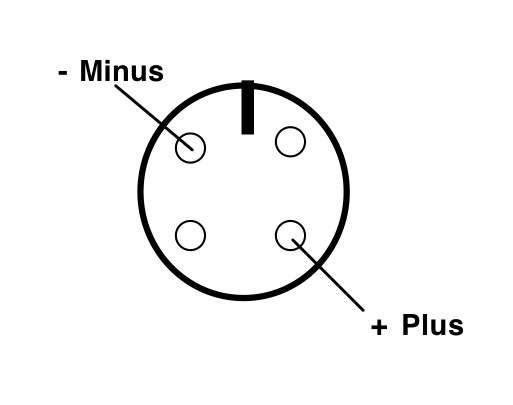

Die Belegung am Stecker (Male) des Ladegeräts ist oben links "Minus" und unten rechts "Plus", wenn die Kerbe oben zu sehen ist.
Stecker natürlich von oben gesehen.

wie gesagt, den Rundstecker (male) bekommst du bei alphamobil Art.Nr.: 06385300 :
http://www.roller-service.info/product_ ... -male.html
Das zweite Netzteil fest einzubauen wäre natürlich auch eine Lösung, wenn ein >trockener< Platz dafür vorhanden ist.
An 10,- Euro für ein Messgerät sollte es nicht scheitern:

- Male Stecker.jpeg (19.46 KiB) 1776 mal betrachtet

hallo, danke
habe trotzdem noch ne frage:
der " male" rundstecker ist derjenige, den ich an die pole des ladegerätes machen ( löten) muss...
oder ????
oder ????

Ja, richtig!
Zum Ausprobieren des Ladens kann man auch erst mal zwei Stifte verwenden die man dann oben rechts "Minus" und unten links "Plus" an der Roller Buchse (female) einsteckt / anschliesst.
Noch was! Das Ladegerät sollte min 5A besser 6A (Ampere) haben!
