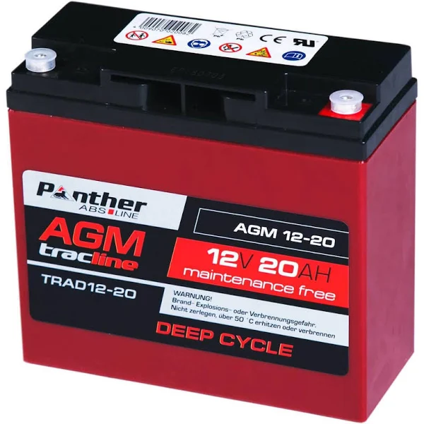

Da werden Blei-Akkus drin installiert sein. Wenn die schon länger gestanden haben ohne Pflege und häufigeres Laden (auch beim Händler) sind die vermutlich schon so gut wie tot. Die Anzeige 100% bedeutet da nur auf volle Spannung geladen, aber nicht, dass noch volle Reichweite erzielt werden kann.

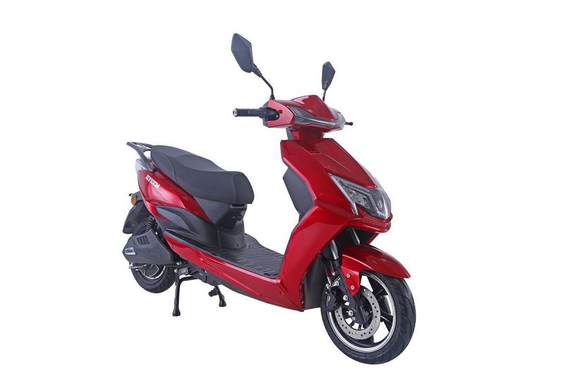

Ich könnte ja nachfragen, welche Farbe der Roller hat, um dann besser zu erraten können, was da an Akkus reingehört.
Ztech ist ein Label und soll eine Herstellerbezeichnung ausdrücken, und wie bei VW auch gibt es sicherlich verschiedene Modelle wie den Polo, Up, Golf, Passat, ...
Also mal Foto vom Roller, und weitere Dir bekannte Informationen, z.B. welcher Batterietyp verbaut sein soll, usw., verschiedene Modelle sind z.B. hier https://www.ztech-austria.at/ aufgeführt, falls er dabei ist.

Re: Ztech eroller
vermutlich so ein Modell mit 72 Volt 20Ah Blei-Säure-Batterie;
da sind offenbar sechs Stück von solchen 12-Volt-Akkus drin:
https://www.ebay.de/itm/401757936499?ch ... 1&mkcid=28
Die sechs Akkus könnte man zunächst einzeln mit einem 12 Volt-Autobatterie-Lader aufladen und schauen, ob die nur auseinandergedriftet waren,
oder tatsächlich schon tot.
