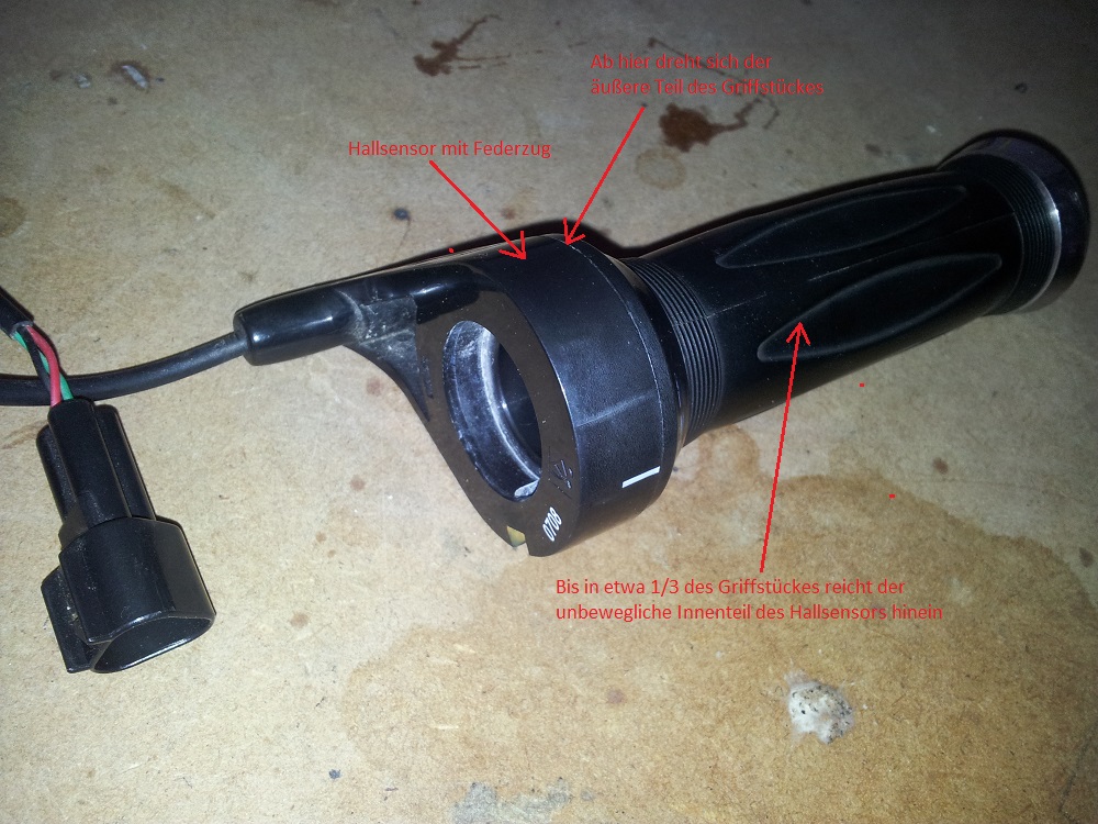

sende doch bitte ein Bild deines Gasgriffes mit Hallsensor.
Vielleicht hilft ein Wechsel des Gasgriffes und macht die Sache einfacher und günstiger.

Hier mal ein Foto von meinem Gasgriff
Wie zu am Foto beschrieben reicht der fixe unbewegliche Teil des Hallsensors bis in etwa ein drittel des Gasgriffes hinein.
Der äußere drehbare Gasgriff besteht daher nicht einfach nur aus einem Gummiding welches sich einfach nur abziehen lässt, sondern ist mit einem innenliegendem Federzug des Hallsensors (Drehpotis) fix verbunden.
Leider sind außer der am Foto ersichtlichen Bezeichnung "0708" keine weiteren zu finden.
