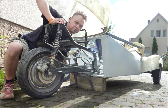

Tach Leute, hatte ja versprochen Euch zu informieren.
Wie Ihr vieleicht mitbekommen habt, habe ich einen alten SolarScooter bekommen, der in eine neue Form gebracht werden soll.
Hier ein paar Bilder:
Sobald die Karosse fertig ist fange ich an den Scooter zu zerlegen und anzubauen ...
Werde Euch weiter informieren

Re: Update E-Schmitt
sieht schon echt scharf aus, wie funktioniert das mit der Hülle(Dach, Schnauze usw.) ? Ist das Blech oder Plaste ? GFK ?
Viele Grüße.
Klaus
Viele Grüße.
Klaus
Zimbow
Die Karoserie ist ein dünner GFK Abzug eines original Kabinenrollers.
Die Einstiegshaube (inkl. Frontscheibe) wird seitlich hochgeklappt.
Beim Original besteht das Dach aus einer extra Kuppel (transparent).
Da mir diese aber fehlt ist das Dach hier mit anlaminiert.
Werde diese aber noch nachträglich trennen um ein Cabrio daraus zu machen.
Alles weitestgehend wie es damals von Willi Messerschmitt und Fritz Fend konzipiert wurde.

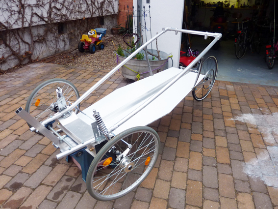

Zimbow
Ein alter original Kabinenroller aus Blech hat 250 kg Gesamtgewicht.
Mein "E-Schmitt" hat wesentlich weniger, da aus dünnem GFK und Aluminium (werde mal wiegen).
Der Motor des SolarScooters kann bis 5Kw ...
Mein "Velo-Schmitt" (siehe Bild) hat gerade mal 33,5 Kg.

Ok, SolarScooter ist geschlachtet - jetzt geht es an den Einbau ....
Geduld, Geduld - bin leider nicht der schnellste ...
Gruß Zimbow
