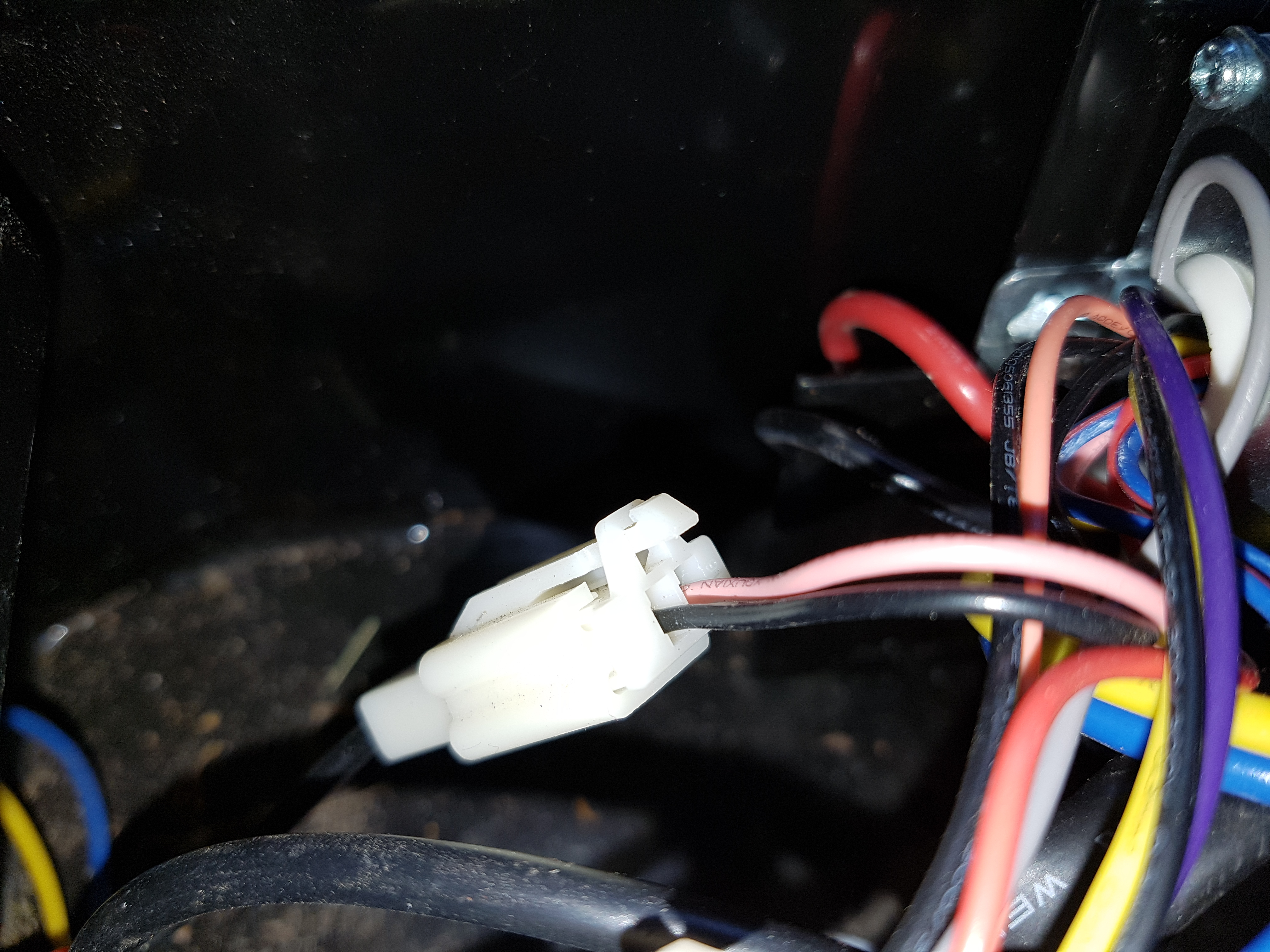

tkdrolf hat geschrieben:hallo, ich suche einen Schaltplan für den eco Fun 20....wer kann helfen...
Wie schließe ich das Steuergerät wieder an da ein Bekannter es ausgebaut hatte.....und nun keine Zeit hat..

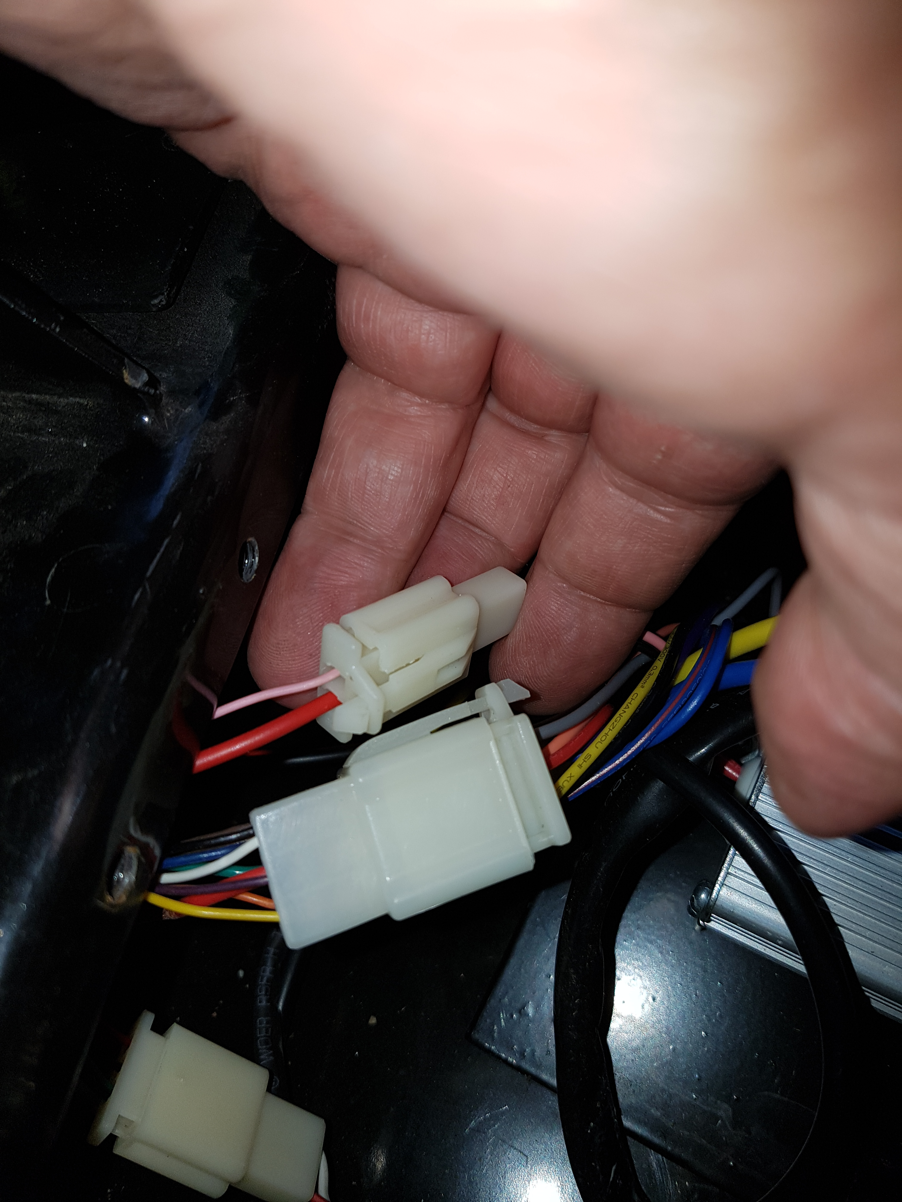

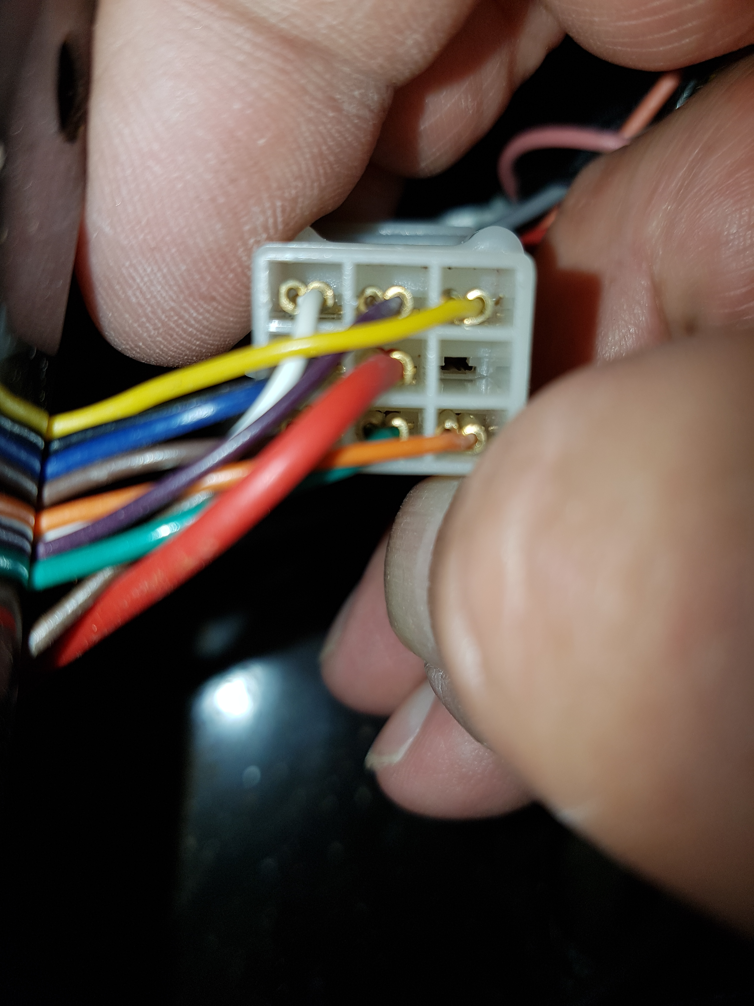

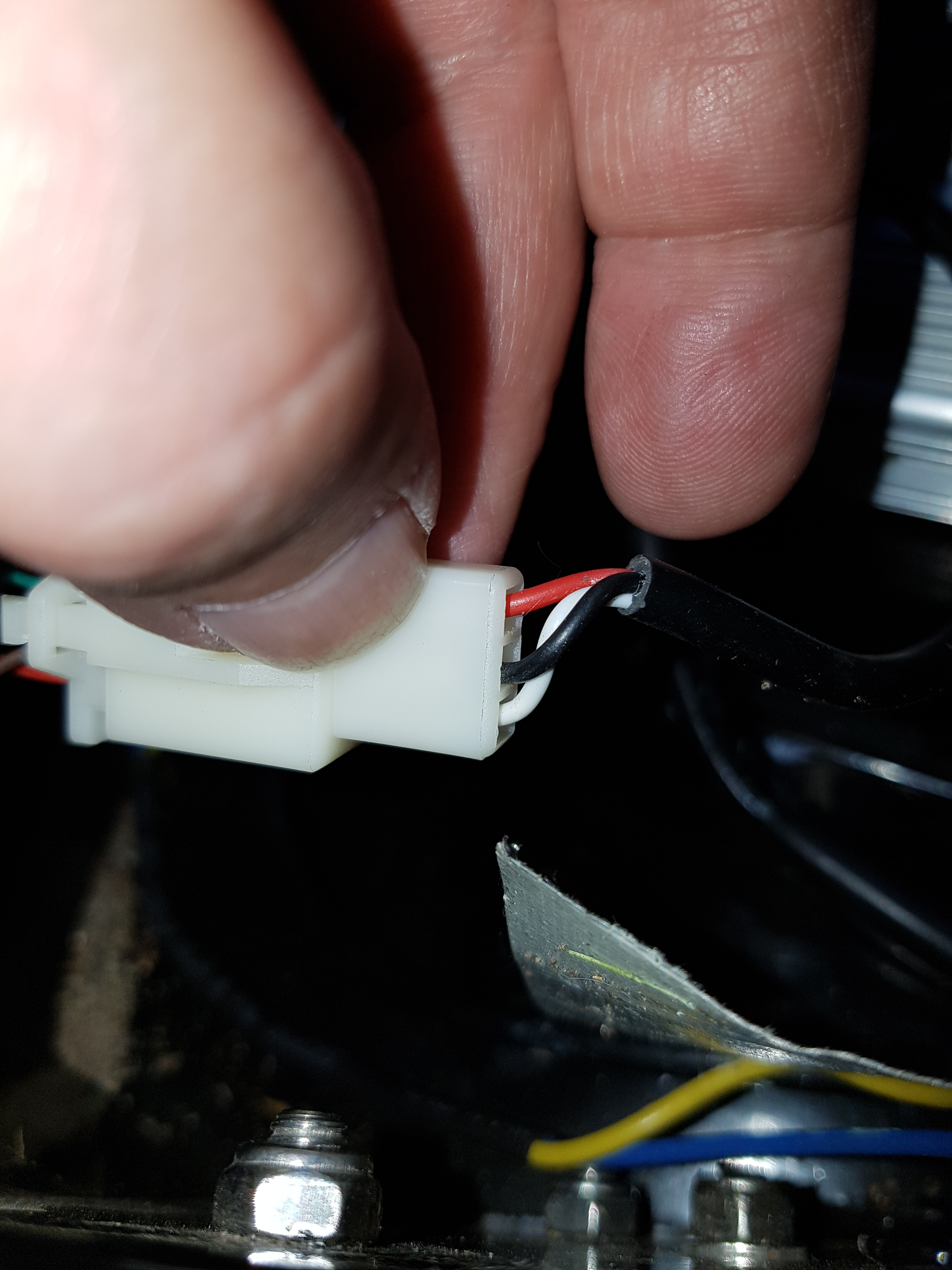

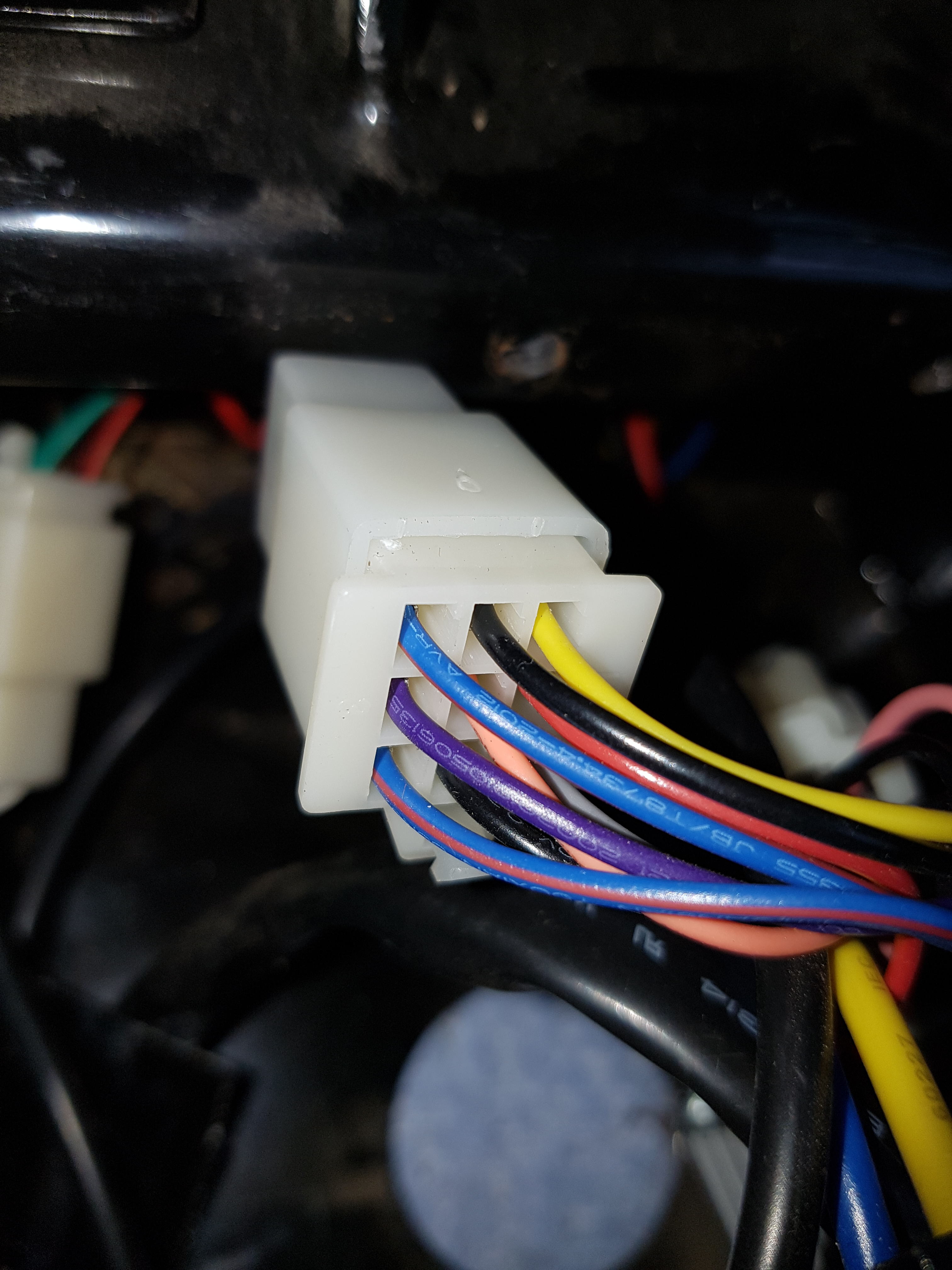

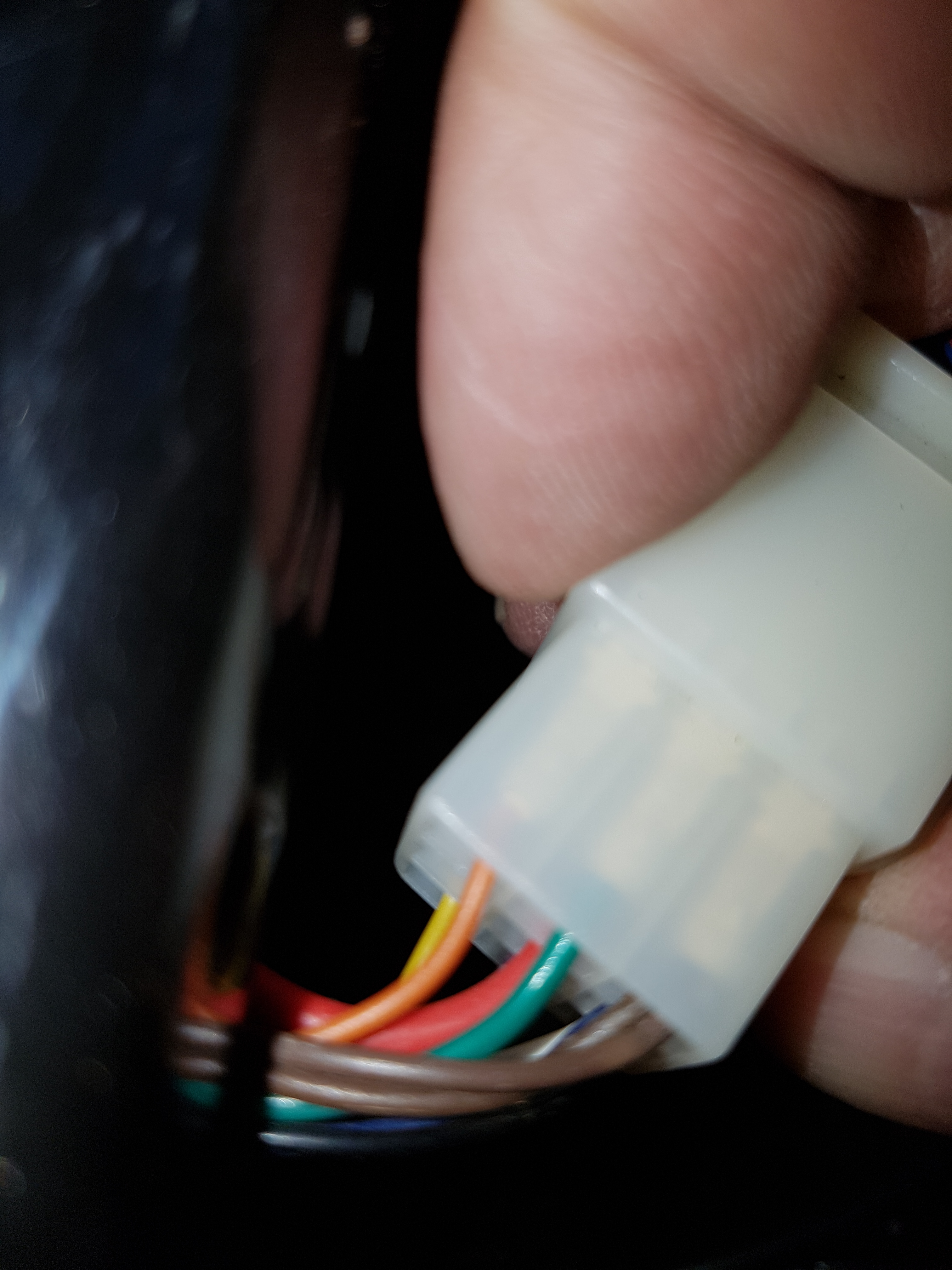

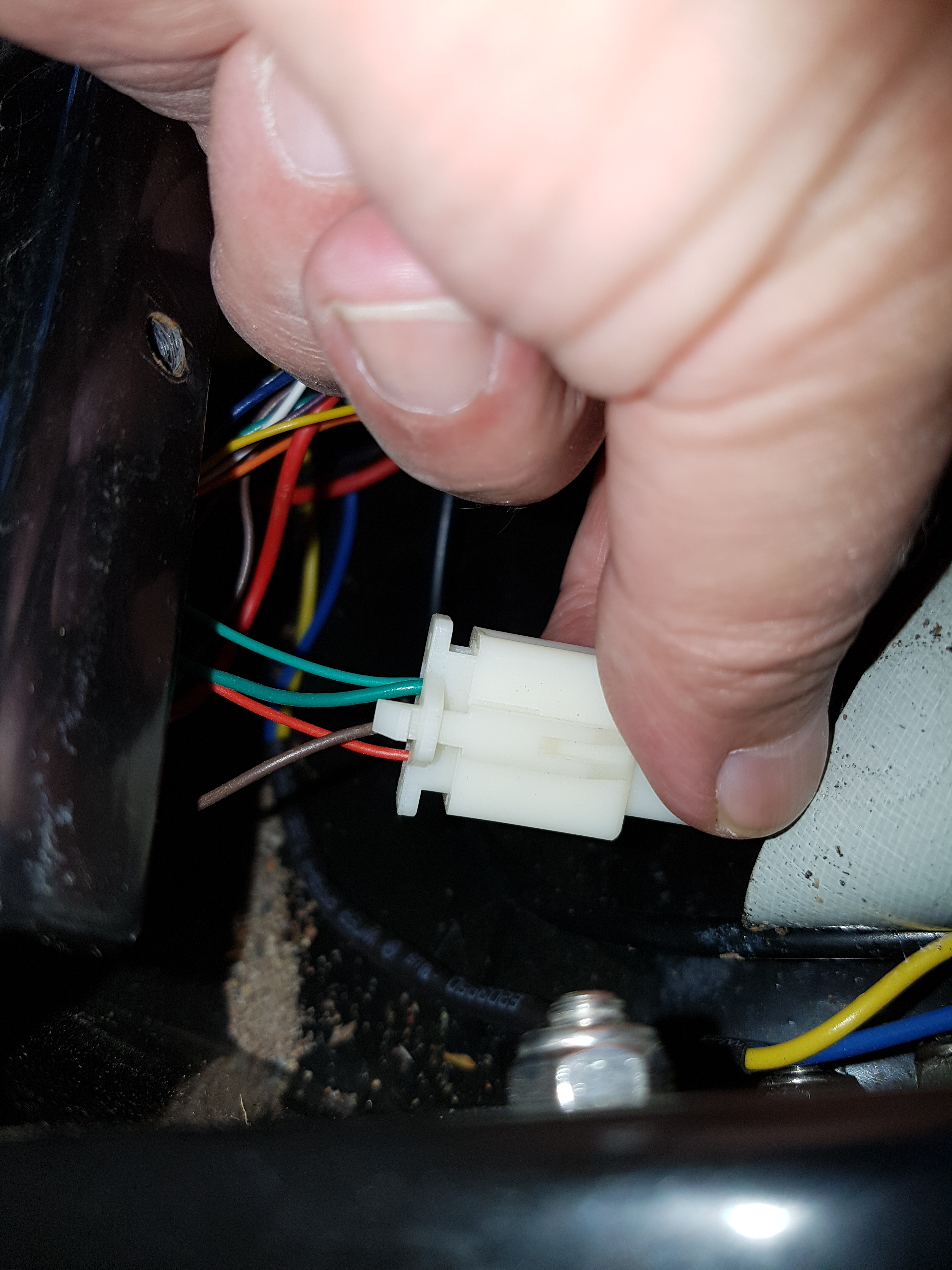

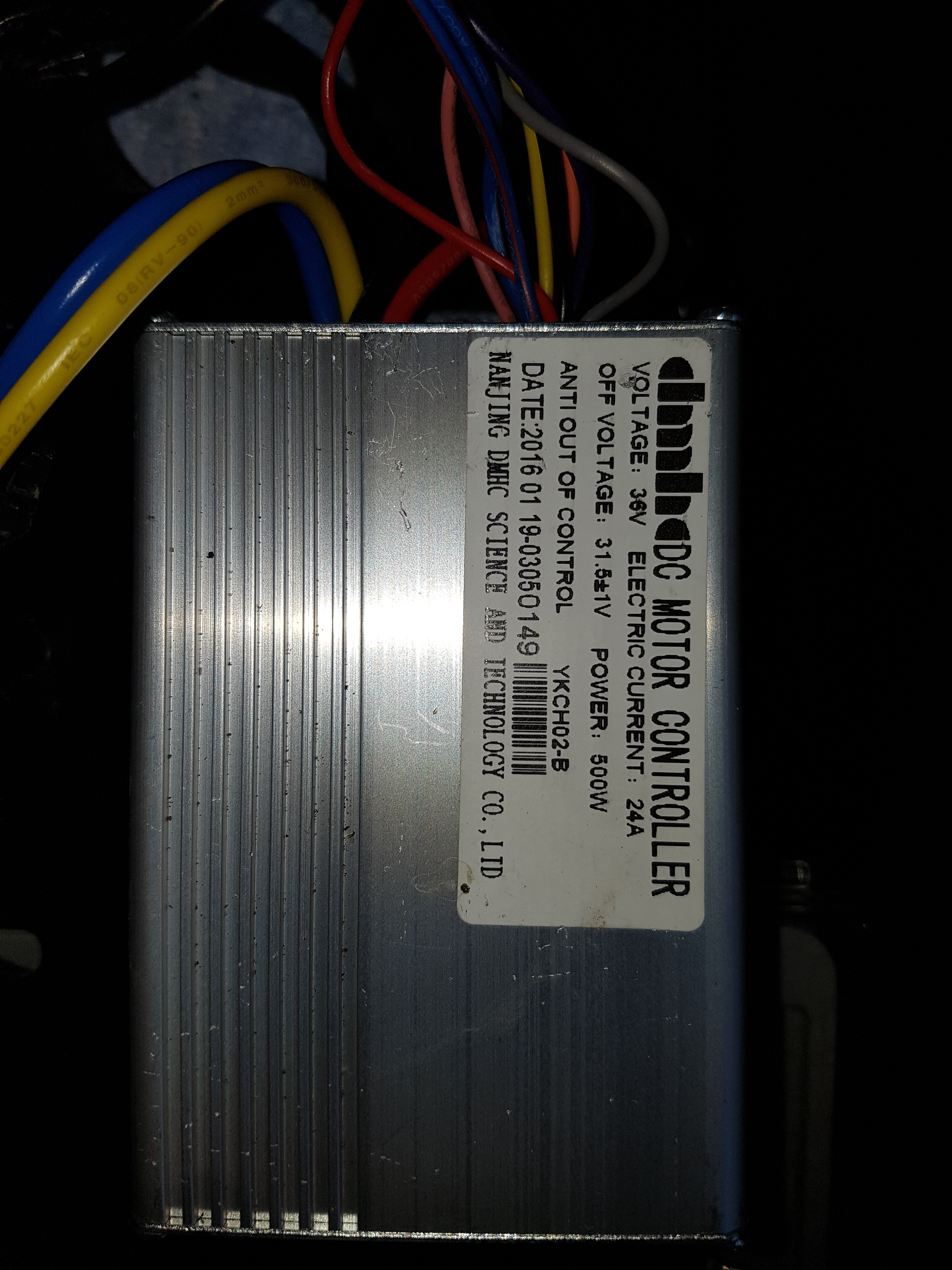

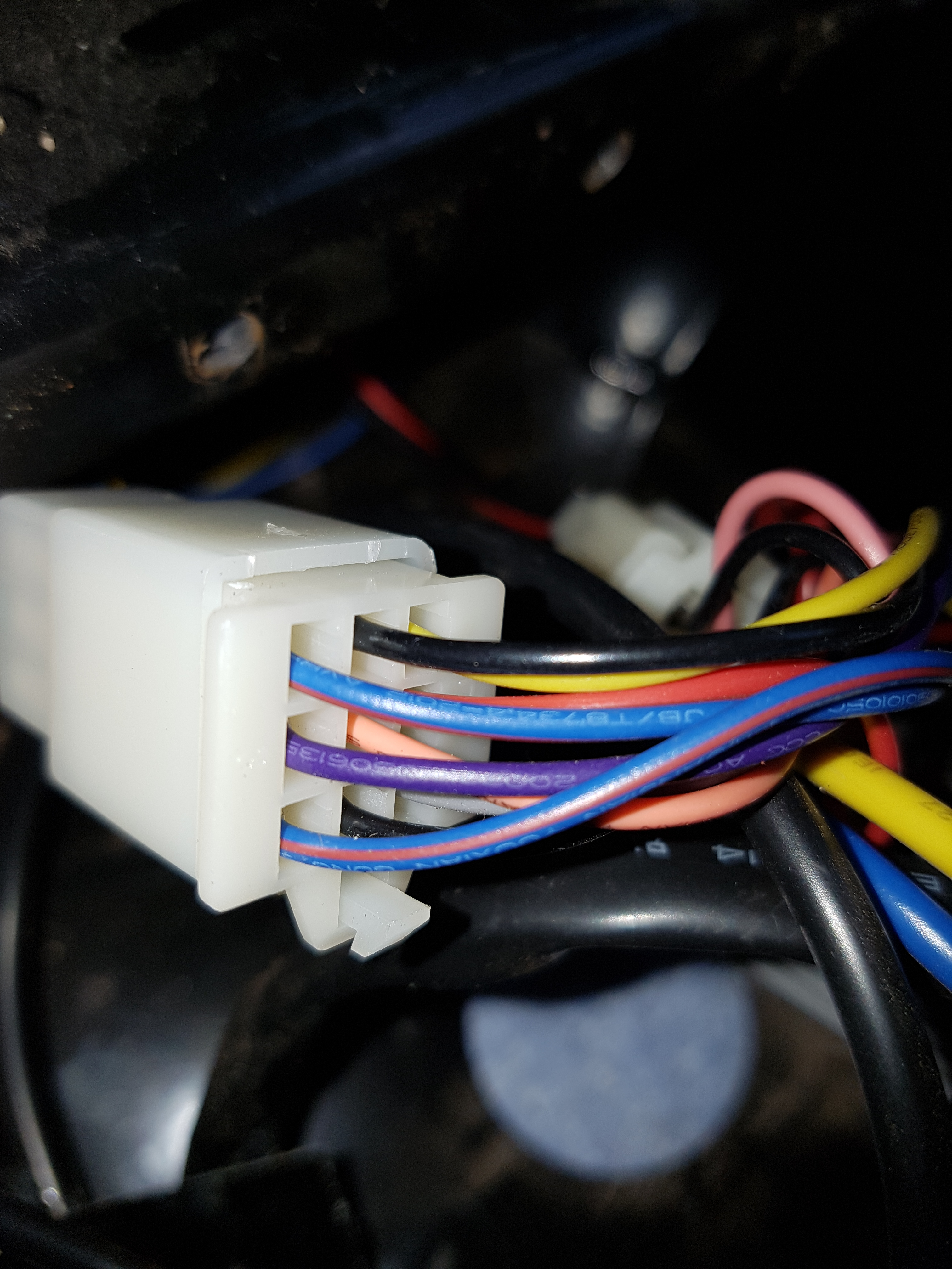

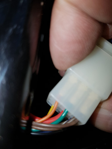

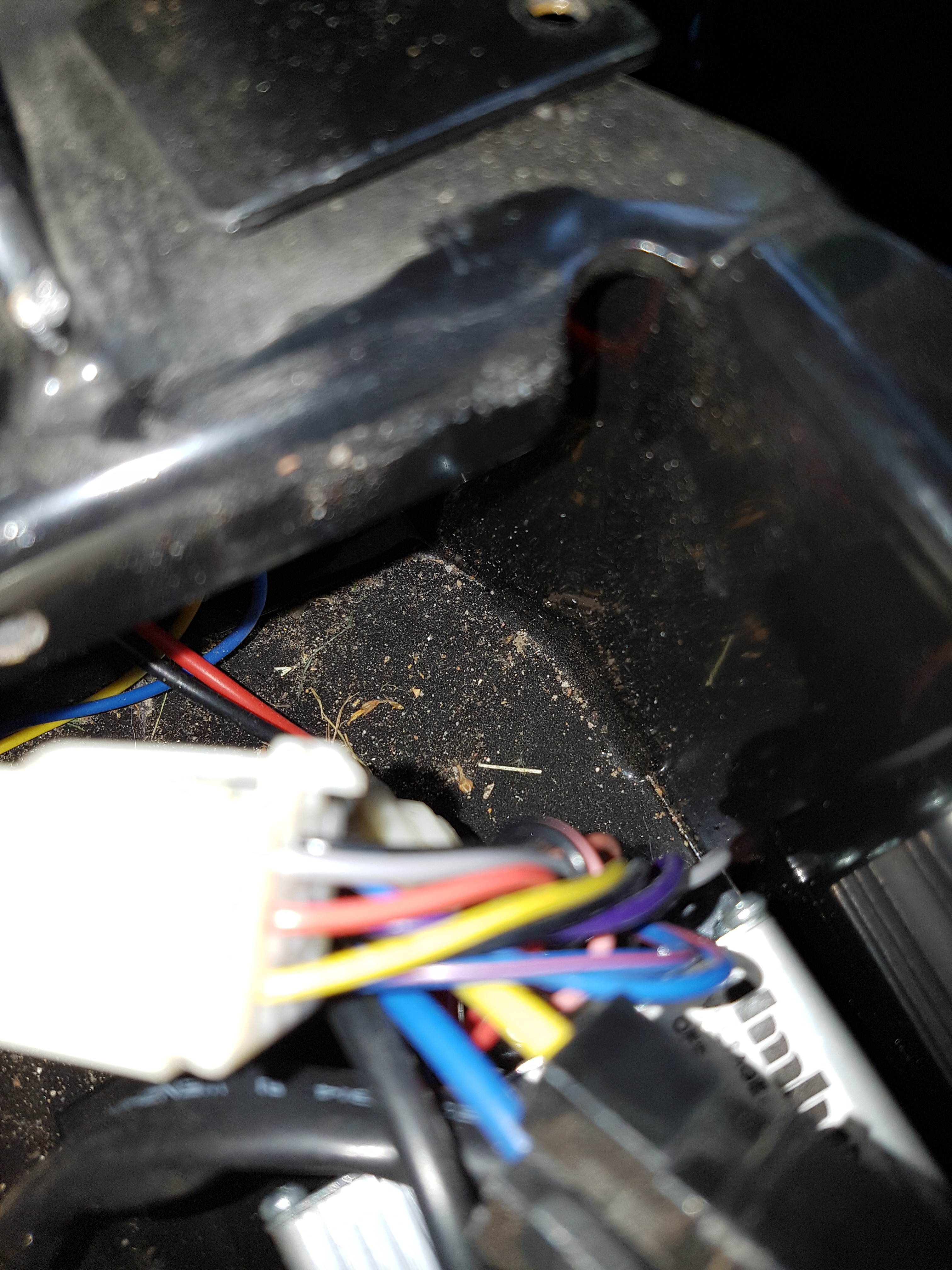

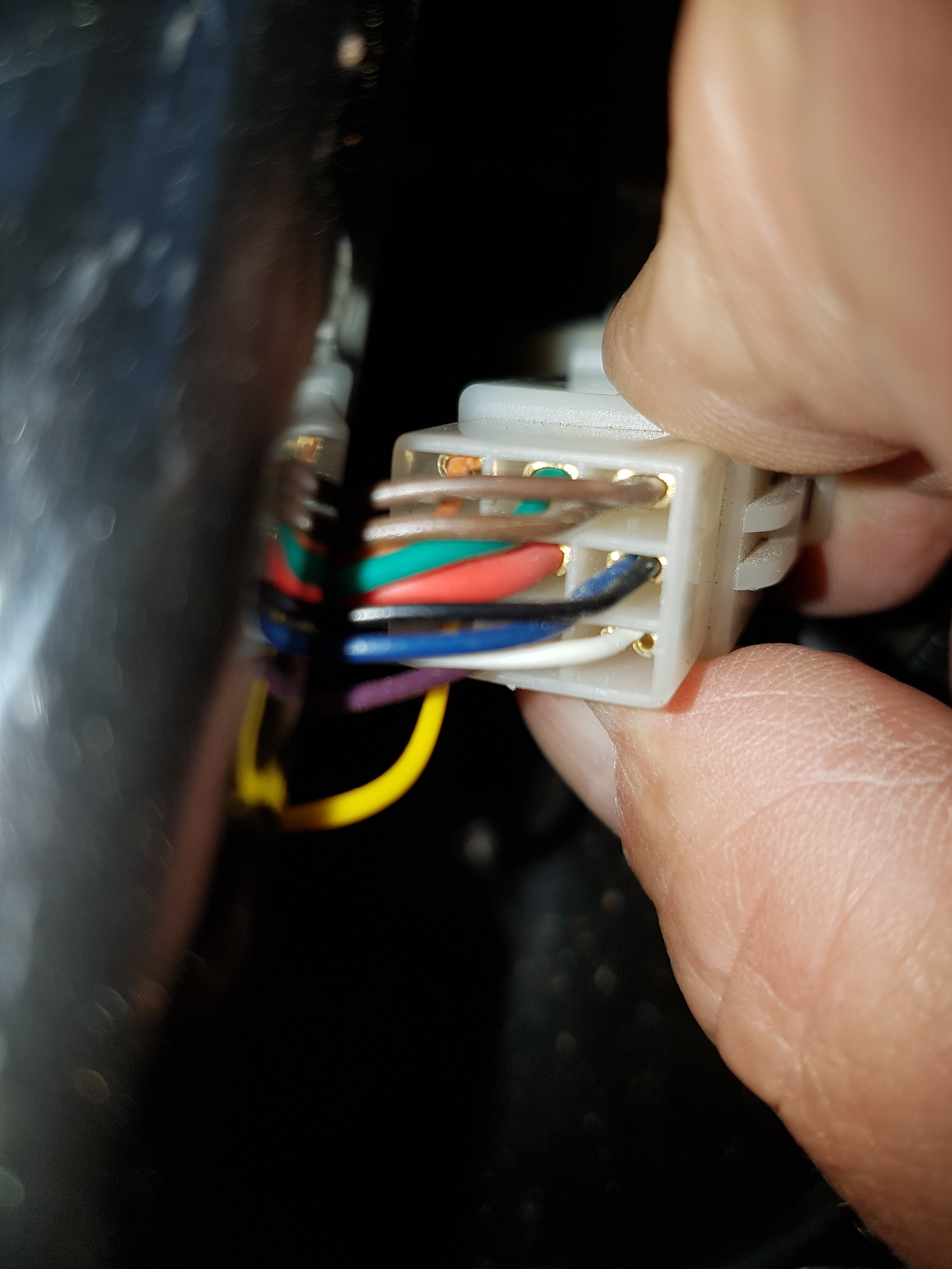

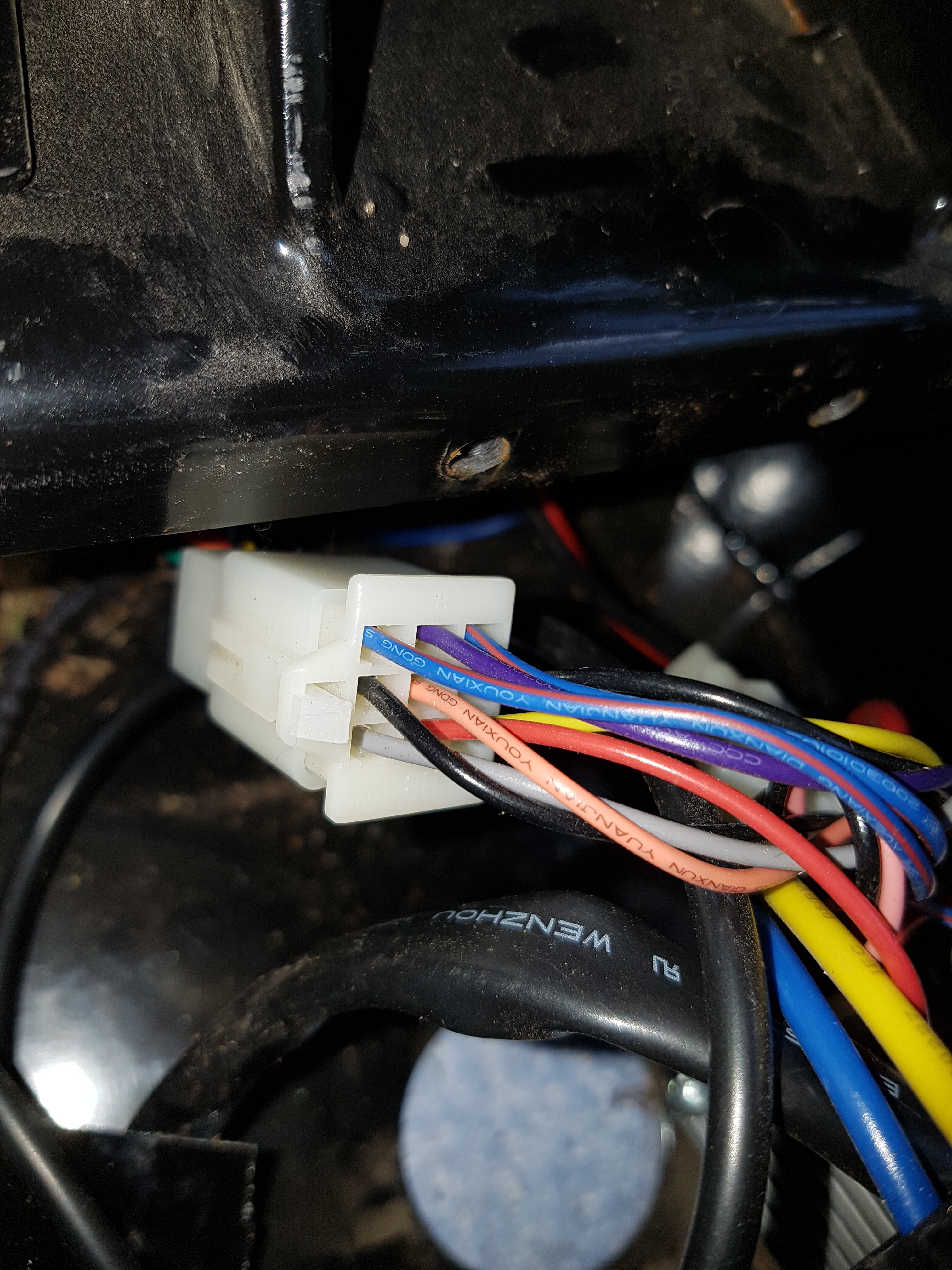

Nabend hat jemand von Euch vielleicht Bilder vom Kabelbaum eines Rolektro BT250, worauf die Anschlüsse zu sehen sind. Mit der Bezeichnung komm ich nicht weiter, da einiges fehlt.
Grüße vom Niederrhein
Gunnar
Ps. Die Bilder sind vom V20.
Ich werde mal versuchen, ob es die ob die Kabelbelegung beim BT250 gleich ist, falls ja kommen neue Fotos
Gunnar

Hallo, kannst du mir bitte Fotos zukommen lassen von den Steckern, mit den Farben. Danke dir im voraus.Silberlink hat geschrieben: ↑Mi 31. Jul 2013, 03:16Moin,
warum ausgebautSchaltplan habe ich auch noch keinen gefunden nur Handbuch & Aufbauanleitung war dabei und ich habe auch eine eco Fun 20 !
