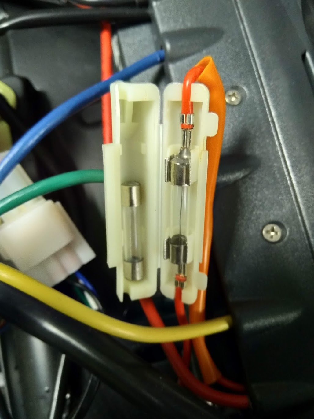

Habe heute mal alle Teile abgeschraubt die die Elektrik verdecken und tatsechlich eine Schmelzsicherung am hinteren Controller unter der Sitzbank entdeckt. Diese ist intakt. Am vorderen Controller unter dem Lenker konnte ich keine finden. Bin also genau so weit wie vorher.

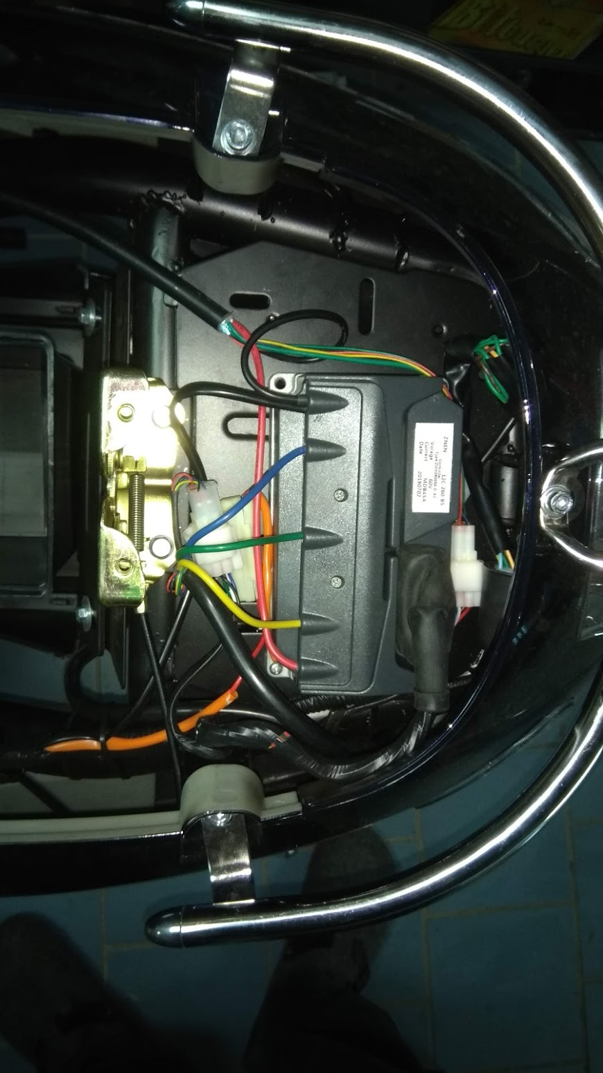

die E-Roller haben einen Motor-Contoller (goßer Metallkasten, Hinterrad-nah) und einen DC/DC-Converter (kleiner Metallkasten) der oft vorne (Lenker-nah) verbaut ist. Ich verstehe jetzt unter "vorderer Controller", dass dieser DC/DC-Converter (mit drei oder vier Kabeln) gemeint sein könnte. Der produziert aus der Batteriespannung die 12-13,2 Volt für die Beleuchtung (und geht manchmal auch kaputt). Ob nun mit oder ohne Leitungsabsicherung, die 12 Volt sind ja offenbar da, also ist dort wohl Alles intakt. Der DC/DC-C. bekommt Batteriespannung vom "Zündschloss", dass dann wohl auch funktioniert.
Normalerweise führt eine weitere Leitung vom Zündschloss (die Batterie-Spannung) zum Motor-Controller (hinten), um diesen einzuschalten. Zusätzlich gehen die dicken Hauptstrom-Leitungen in den Motor-Controller, wo oft ein Leitungsschutzschalter (klassische Haus-Sicherung) für 50A oder 64 A in der Plus-Leitung zwischen Akku zum Controller installiert ist. Offenbar gibt es die beim NOVA-Zwilling und auch in der Bedienunganleitung des E-Cruzers; im realen 2019er E-Cruzer aber doch nicht: viewtopic.php?t=10621
Falls die gefundene Schmelz-Sicherung hinten an einer dicken Leitung liegt, die in den Controller geht und ähnliche Amperewerte hätte, wird die wohl diese Funktion in der Hauptstromleitung übernehmen.

Die Schmelzsicherung am Motor-Controller ist an einer dünnen Leitung, in dem Sicherungsgehäuse ist auch noch eine Ersatzsicherung beigefügt. Die Amperezahl konnte ich nicht entziffern, dürfte aber deutlich weniger sein als die 50A die für die Motorversorgung notwendig wären.

nein diese Sicherung ist nicht für den Fahrstrom (der offenbar nur durch das BMS des Akkus gesichert ist).
Wenn der Motor läuft und ausschließlich das Display streikt, muss man sich wohl an die Kabel heranarbeiten, die ins Display führen und am Besten das Display ausbauen (schade, dass es nicht nur eine Sicherung war).
Da der Fehler offenbar aus heiterem Himmel kam, könnte es an einer Kabelverbindung im Lenkerbereich liegen. Vorstellbar wäre, dass beim letzten Abstellen mit Lenker in Vollausschlag ein Kabelstecker der Display-Leitungen unter Zug den Kontakt verloren hat.

Reparaturanleitung: Batterie raus. Mit 4 mal Schlüsselweite 10mm die Sitzbank abschrauben. Controller Stecker abziehen und wieder aufstecken. Ich hab dann noch bei gezogener linker Bremse 4 mal hintereinander ein und ausgeschaltet, um den Fehlerspeicher zu löschen. Ob Letzteres wirklich entscheidend war, kann ich nicht sagen. Ich werde meinem Bordwerkzeug einen 10er Rohrschlüssel beifügen, so dass ich mir zukünftig auch unterwegs helfen kann.
