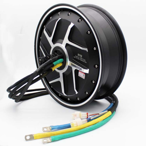

8kW Motor mit 25qmm Phasen-Leitungen, aber nur 50mm Magnethöhe.

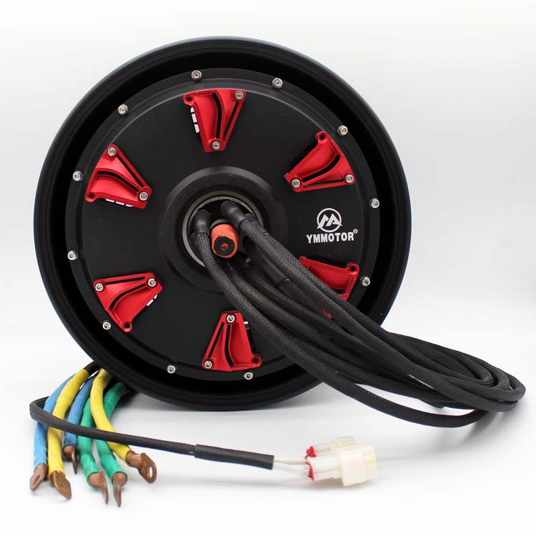

die haben auch eine 12" 15kW Motor mit 2x16 oder gar 2x25qmm pro Phase mit 70mm Magnethöhe
YMmotor 8kw und 15kw kennt die schon jemand?

Der 8kW QS Motor hat auch nur 50mm Magnethöhe. Der YumaMotor ist besser gewickelt, mehr Lage auf Lage. Da brauchst du denn auch einen 1.200A Phasenstrom Controller und für den 15kW Motor den 1.800A Controller. Ich befüchrte, dann macht deine Batterie dicke Backen bzw. dein BMS schaltet bei 350A ab. Ja, ich kenne einen, der einen 8kW YumaMotor hat. Der Motor wird auch günstig per Bahn (Seidenstraße) "verschifft"
Ich nähme den 8kW YMmotor statt des QS-Motor.
https://www.alibaba.com/product-detail/ ... 322fLzDhnp

Mir gefällt besonders die Art der Phasenleitungsausleitung aus dem Motor heraus. Warum bin ich offensichtlich zu doof die entsprechenden QS Motoren bei Ali selbst zu finden?
