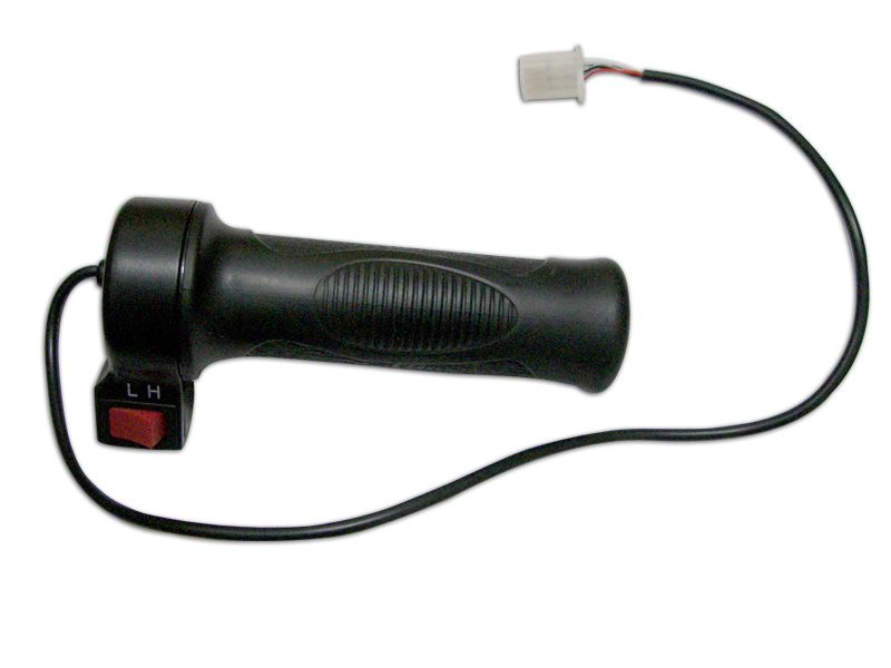

Gasgriff SCP-4040 Wuxing 50x 3-polig

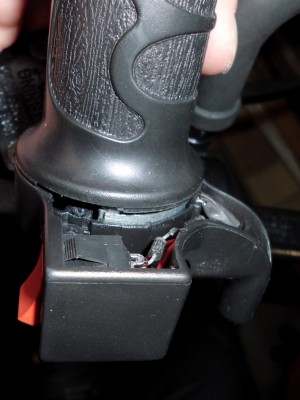

Eben. Ich denke nicht, dass bei diesem Drehgriff viel lose werden kann innen drin, so soilde wie der gebaut ist. Aber der Stecker ist einfach oberliderlich für den Fahrzeugeinsatz im Freien, vor allem wenn der Käbelchenaustritt oben komplett offen ist, das sind Scheunetore für Regen- und Spritzwasser, was dann die verrücktesten Sachen auslösen kann. Bei mir hat der Roller immer mal wieder nach dem Anschalten morgens einfach selber anschieben wollen, gern bei links eingeschlagenem Lenker. Das wurde immer schlimmer, bis es mir zu bunt (und gefährlich...) wurde, weil ich immer Herr von meinem Roller sein will und nicht anders herum... Habe einen neuen von der E-Sprit-Technik geschickt bekommen und mir dann den alten genau vorgeknöpft, aber da war kein Käbelchen angeknackst oder sonstwie beschädigt, die Kontakte im Stecker haben nur gewackelt wie ein Kuhschwanz. Und am neuen Drehgriff habe ich gesehen, dass da jemand mit Heißkleber den Kabelaustritt aus dem Stecker versiegelt hat:
Zusätzlich habe ich noch Montageklebenband eine weitere Zugentlastung angebracht.

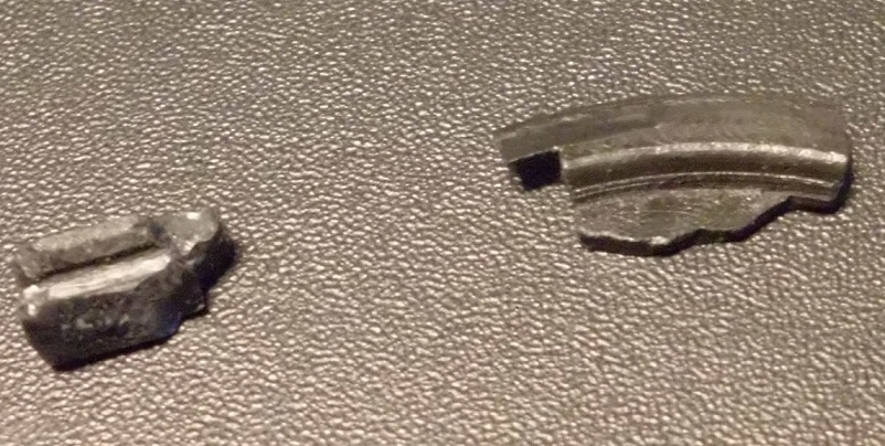

Leider war es nicht die Feuchtigkeit, sondern ein mechanischer defekt. Der kunstoffring der den Magneten führt ist ausgebrochen und scheinbar umschloß die Führung auch den Magneten so das der Abstand zum 0 Nullpunkt Anschlag ca. 2mm größer war.
Diese Bruchstücke hab ich aus dem Griff geholt.
Wird mir wohl nichts anderes übrig bleiben, als einen neuen zu bestellen. Gibts den bei anderen Händlern auch, mit Solarmobil hab ich keine guten Erfahrungen.

Hat es dich mal geschmissen, auf den Gasgriff drauf? Die Bruchstücke sehen doch recht solide aus, nicht so schlabrig wie bei dem anderen kaputen Drehgriff im Forum gerade...

Geschmissen hat´s mich nicht. Aber bei der vorletzten Heimfahrt, da war das Symptom schon vorhanden, da ließ sich der Gasgriff einmal gar nicht mehr bewegen, wedr vor noch zurück. Da habe ich ihn mit "etwas Kraft" zurück gedreht.
Ich vermute das da schon ein Teil eingerissen war und den Griff blockiert hat, wahrscheinlich habe ich ihm beim zurückdrehen den Rest gegeben.
