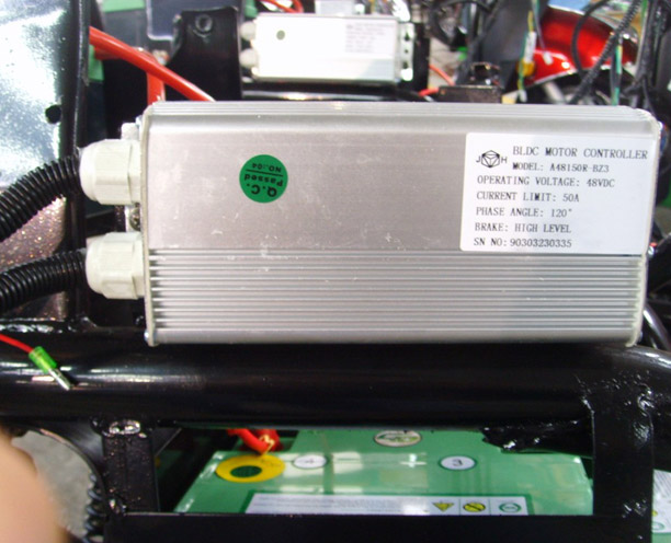

Also ein Produktionsfehler. Mit Unterspannung hat das beschriebene Fehlerbild aus meiner Sicht nichts zu tun.Da hat man Dich belogen. Bei Controller und DC/DC Wandler würde mir die genaue Typenbezeichnung genügen. Der Rest findet sich ohnehin in den US Foren.

dein Benzhou YY7QTD-25 ist baugleich mit meinem eco-FLASH 2000. Die Nummer steht auch auf meinen EEC Papieren. Den Controller habe ich mal aus Neugier ausgebaut und aufgeschraubt.
Er ist tatsächlich nur für 48V ausgelegt. Intern gibt es nur einen kleinen Steg mit 5 PIN Anschlüssen um Ihn zu programmieren. Das wurde aber so vom Werk her festgelegt. Meiner Meinung gibt es da keine Möglichkeit etwas zu ändern. Auf den verschiedenen Internetseiten aus China wird er aber auch bis zu 55km/h angegeben. Das kann man aber nur durch eine Erhöhung der Drehzahl erreichen, dafür sehe ich bei dem Teil aber auch keine Möglichkeit. Ein neuer Controller als E-Teil kostet nur ca. 200,- Euro. Ein vernünftiger Kelly kostet direkt ab 400,- Euro aufwärts. Das ist es mir nicht Wert. Das Thema wurde auch schon unter der Rubrik Tchibo Roller, Eco-Flash 2000 behandelt. Schade dass da kein kleiner Trimmpoti drin verbaut ist. Die Elektronischen Bauteile sehen aber alle sehr hochwertig aus.
