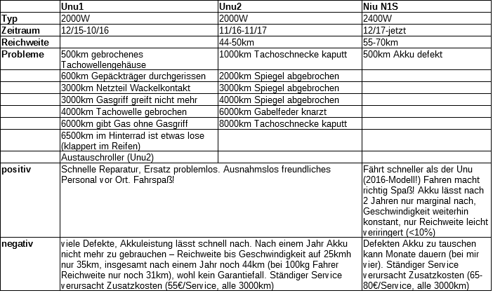

ich habe mal zusammengestellt, was meine Erfahrungen mit Unu und Niu waren. Ich wiege mit Schutz-Kleidung etwa 75kg, die Strecken, die ich gefahren bin, sind zu >90% glatter Asphalt, Gelände war flach. Der Unu kommt hier vielleicht nicht so gut weg, da der Service aber ausgezeichnet und superschnell war, war ich eigentlich auch mit ihm zufrieden. Der Niu läuft aber auch noch und ist sehr robust.
Die Akkus habe ich immer nach etwa 40km voll aufgeladen.
Es sind zwei Unu eingetragen, die ich jeweils etwa 8000km gefahren bin - der zweite war ein Austauschroller, weil der erste wohl ein Montagsgerät war. Der Niu hat mittlerweile 20T km runter.
Mit der Reichweite meine ich die echte Reichweite, die ich geschafft habe, wobei ich immer Vollgas fahre, wenn erlaubt. Da mein Niu noch das alte Modell ist, fährt er etwas schneller als die neuen Modelle.

Ja beim 2017 Niu dürfte es bei einigen Akkus Probleme gegeben haben. Meiner hat auch einen Ersatzakku. (Tauschakku? BMS getauscht?)
Wurde bei dir "nur" das BMS getauscht oder ein kompletter Akku. Irgendwo habe ich gelesen, dass auch wenn nur das BMS getauscht wurde, die Zyklen trotzdem auch wieder auf 0 gesetzt werden.
Kennst du das genaue Problem des damals defekten Akkus?

Hi, nein, ich weiß leider nicht, was das genaue Problem des Akku damals war. Ich habe aber meinen Akku wieder bekommen, es muss also nur intern was repariert worden sein.
