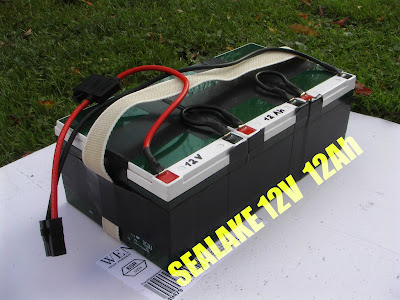

Hallo Uli,
die Verkabelung der 3 Akkus ist kein großes Geheimnis. Die Akkus erst zu einem Block verschnüren und dann in Reihe geschaltet. Also den Pluspol mit dem Minuspol des nächsten Akkus verbinden.
Ein Beispiel:
Ein Beispiel:
Gruß Harry
