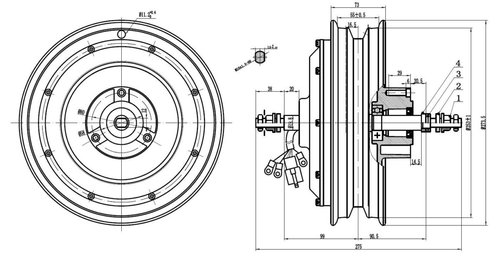

Äh blöde Frage: krieg ich da theoretisch die volle Peak-Power raus, wenn ich bei 48V bleibe? QS hat nen Motoli mit bis zu 4/8KW der geht aber bis 96V hoch.
Und ich sehe grad, die Einbaubreite sieht voll breit aus, die Bremsscheibe steht auch viel weiter seitlich ab. Ist das Standardisiert? Hmm.
189,5mm könnte etwa hin kommen.
Aber bei 8KW scheint wohl die Grenze zu sein, mehr Power gibts wohl nicht bei der Größe. Da wär dann wohl ein 12" Motor mit flachen Querschnitt die bessere Wahl.
Hätte ich gar nicht gedacht, dass es so schwierig ist, einen Motor mit etwas Leistung zu finden. Soll ja kein R1 Tretroller sein, aber die Beschleunigung sollte schon spürbar sein und nicht hunderte Meter dauern.

QS Motor scheint bei 8 KW die Grenze zu ziehen irgendwie, aber das täuscht auch...
wenn der Motor Temperaturüberwacht ist, kann man da Durchaus das 3-fache als Spitzenwert nehmen.
Das sind schon 24KW und reicht für gute Beschleunigung.
Mit ein paar Tricks kann man dem Motor noch mehr abverlangen ohne zu überhitzen also max. 120° wie es QS-Motor z.B. vorgibt.
