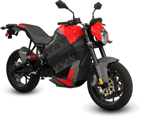

Die Empulse lebt!
Als Empulse TT kommt sie in den Verkauf. Der Preis 19.999,- Dollar.
