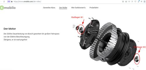

Hinterradlager beginnt zu quietschen
Mittlerweile bin ich bei einem km-Stand von 2200.
Allerdings zeigt sich nun auch ein erstes Problem: Das Hinterradlager beginnt zu quietschen. Daraufhin habe ich mal auf der Herstellerhomepage geschaut und folgendes festgestellt:
- Das Hinterradlager gibt es anscheinend nicht einzeln; ich habe nur den kompletten Motor gefunden. Das ist schon heftig, wegen eines Lagers gleich den ganzen Motor austauschen zu müssen.
- Das entsprechende Erklärvideo zeigt zwar sehr schön, worauf beim Motor Aus- und Einbau zu achten ist. Und das, was in dem Video gezeigt wird, traue ich mir auch ohne Probleme zu. Es schweigt sich aber über zwei wesentliche Punkte aus, zu denen ich auch kein anderes Video gefunden habe:
1. Wie kommt der Reifen auf den neuen Motor (wird die Felge auf den neuen Motor umgeschraubt, oder ist die Felge integraler Bestandteil des Motors und der Reifen muss von einer Werkstatt auf den neuen Motor gewechselt werden? Im letzteren Falle ist es wahrscheinlich sinnvoller, gleich einen neuen Reifen zu nehmen.)
2. Wie wird die Bremsscheibe auf den neuen Motor ummontiert, und worauf ist beim "einfädeln" der Bremsscheibe des neuen Motors in die Bremszange zu achten. (Zu den Bremsen gibt es - wahrscheinlich aus Sicherheitsgründen - gar keine Erklärvideos.)
Nun bin ich am Überlegen, was ich mache. Und daher dachte ich, dass ich hier mal nachfrage. Vielleicht hat ja jemand bei einem anderen Roller schonmal ähnliches erlebt und kann mir Tipps geben.
Rolf
Rolf

Ich hätte auch erst denken und dann schreiben können (und sollen): Bei einem Radnabenmotor ist es ja klar, dass das Motorlager gleichzeitig auch das Radlager ist. Und ein Motorlager kann man bei einer permanenterregten Synchronmaschine ja nicht einfach wechseln, weil dann der Rotor an den Stator schnappt. Das geht nur mit speziellen Vorrichtungen, die in der Regel nur der Motorhersteller hat.
Daher bleibt mir eigentlich nichts anderes übrig, als so lange weiterzufahren wie es geht und dann tatsächlich einen neuen Motor zu kaufen und einzubauen. Heute hat es übrigens nicht gequietscht.
Rolf

Re: Mein Futura Classico Li - Fragen, Gedanken und Erfahrungen
Warum willst du wegen eines defekten Radlagers gleich den ganzen Hinterradmotor neu kaufen? - So weit ich weiss, sind die Radlager bei einem Elektroroller "Standardware" aus China. Die werden in Massen gefertigt und verbaut. Und das nicht nur speziell für das Hinterrad deines Rollermodells, sondern noch für dutzende andere.
In meinen Augen brauchst du also nur ein neues, passendes Radlager zu besorgen, und das dann gegen das defekte austauschen. Welches genau du benötigst kann ich dir nicht sagen. Aber ich z.B. habe für mein Vorderrad bereits zwei (man braucht ja immer 2 Stück davon) von SKF auf Vorrat gekauft (was sich rückblickend wohl als unnötig erweisen wird, weil ich den Roller ohnehin nicht mehr allzu lange fahre).
Vielleicht kannst du nach dem Ausbau des Hinterrades die Maße des Radlagers abnehmen, und dann gezielt nach einem passenden im Internet suchen.
Ich habe einmal ChatGPT gefragt. Und das meint folgendes:
Muss jetzt nicht zu hundert Prozent stimmen, da er manchmal bekanntlich fantasiert. Aber ich denke trotzdem, dass das Radlager vom Nabenmotor getrennt und somit separat auswechselbar ist.
Also, das höre ich zum ersten Mal, dass man kein Hinterradlager eines Radnabenmotors separat wechseln kann. Bin allerdings auch kein Experte, muss ich zugeben...Wanderer hat geschrieben: ↑Di 12. Mär 2024, 22:10Ich hätte auch erst denken und dann schreiben können (und sollen): Bei einem Radnabenmotor ist es ja klar, dass das Motorlager gleichzeitig auch das Radlager ist. Und ein Motorlager kann man bei einer permanenterregten Synchronmaschine ja nicht einfach wechseln, weil dann der Rotor an den Stator schnappt. Das geht nur mit speziellen Vorrichtungen, die in der Regel nur der Motorhersteller hat.
Hier fand ich noch zufällig eine Explosionszeichnung eines Radnabenmotors:
Darauf ist eindeutig ersichtlich, dass die Radlager unabhängig vom Radnabenmotor verbaut sind. Somit muss man den Motor natürlich nicht gleich austauschen, wenn diese verschlissen sind.
