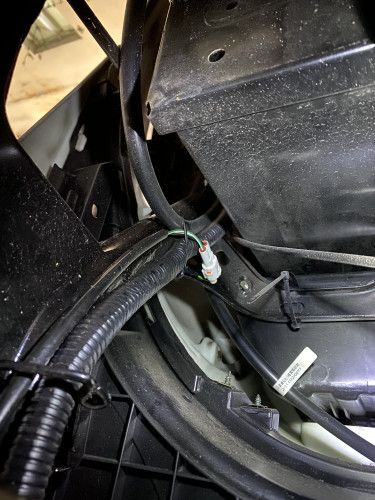

So hier hab noch was:
Da käme ich vielleicht dran von unten

aus meiner Sicht hast Du zwei (getrennte) Probleme:
Da ist zum Einen der Bremslicht-Kreis, der permanent Strom hat (Bremslicht AN) und dessen Abzweig auch im Motor--Contoller endet und dort bei Bremslicht AN (12 Volt am Contoller high brake Eingang) die Motorfunktion abschaltet.
Das führt vermutlich dann auch zur Anzeige Bremskontrollleuchte, falls die auch sonst beim Bremsen anging.
Schuld daran ist oft der Seitenständerschalter und die Kabel dorthin sind in der Regel ein Schwarzes und eins in Grün/Gelb bzw. Grün/Weiss. Der Drehschalter an der Seitenständerbefestigungsschraube kann auch aus seiner Mitnahmebohrung gerutscht sein.
Das Problem kann aber auch in den Bremsschaltern am Lenker entstehen.
Beim Uranus glaube ich eher nicht, dass da Jemand einen Druckschalter (Bremslicht bei Hydraulikdruck) eingebaut hat.

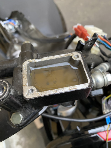

Das zweite Problem ist offenbar der CBS Hydraulik-Bremskreis. Von der linken Bremshebel-Armatur gehen da - glaube ich - zwei Bremsleitungen ab. Die eine - wie üblich - zur hinteren Bremse und die Andere an den vorderen Bremssattel wo hiermit der mittlere Bremskolben betätigt wird. Die beiden äußeren Bremskolben werden durch den rechten Bremshebel betätigt (anderer Leitungsanschluss).
Da muss nach der Reinigung (hat sich das Gummi aufgelöst? Was wurde denn da reingekippt?) vermutlich links eine neue Gummimembran und beidseitig neue Bremsflüssigkeit (alle zwei Jahre DOT 5.1 oder 4) rein. Nach Zurückdrücken der Bremskolbem am Rad und füllen der Flüssigkeitsbehälter mit frischer Bremsflüssigkeit müsste dann an allen drei Entlüftungsschrauben durchgespült werden, bis die alte Brühe und ggf die Luft raus ist. Zwar Sauerrei aber nötig.

Ich werde mich zunächst diesem Seitenständer widmen, das eine Kabel da auf dem Foto ist ja tatsächlich grün/weiß

Es war tatsächlich dieses grün/weiße Seitenständerkabel. Von links drunter gerutscht bin ich da rangekommen und hab die Verbindung gekappt.

Tja, aber wo kommt der Dreck in meinem linken Behälter her? Bremsleistung war zuvor ganz gut, wobei mir da Vergleiche fehlen.
Ich werde also die Bremsflüssigkeit komplett ersetzen und nach ner Weile mal nachschauen, ob sich wieder was abgesetzt hat. Wenn ich mich richtig erinnere, war die Deckelmembran intakt. Hab noch nicht alles zusammengeschraubt, werde da nochmal genauer hinschauen.

zur Situation mit der Bremsflüssigkeit kann ich nur spekulieren:
Aber möglicherweise wurde da eine falsche Flüssigkeit nachgefüllt als der Stand niedrig war.
Bei Benzin-Motorrädern ist der linke Hebel ja nicht die Bremse sondern die Kupplung und da gibt es Hydrauliklösungen z. B. mit Öl als Fluid. Wenn da jemand links statt der korrekten Glykol-basierten Bremsflüssigkeit (DOT 4 oder DOT5.1) ein anderes Fluid (Hydraulik-Öl oder SiliKon-Öl/DOT5) nachgefüllt hätte, wäre das merkwürdige Aussehen dadurch vielleicht erklärbar. Wie man den Dreck wieder hinaus bekommt ist das andere Problem. Mit der Pumpe am Hebel könnte man vorsichtig frische Bremsflüssigkeit in den abgenommenen Bremssattel pumpen. Die Kolben kämen dann etwas heraus. Und beim Wiederreindrücken der Kolben würden dann Reste der alten Brühe nach oben rausgespült. Mehrmaliges Spülen mit neuer Flüssigkeit verbessert vielleicht die Situation. Besser wäre natürlich die Bremsleitungen und Komponenten zu komplett Tauschen falls dort etwas vom falschen Fluid angegriffen wurde.

Nach einem verregnetem Freitag hatte ich gestern den Behälter nochmal genauer angeschaut. Die Membran scheint tatsächlich ok, evtl. hat sich der schwarze Lack vom Behälterrand da reingesogen? Die Flüssigkeit war ja anfangs bis zur Kante voll.
Jedenfalls hatte ich wegen Zeitnot zunächst nur mit einer Spritze die Brühe rausgezogen und frische Bremsflüssigkeit eingefüllt. Natürlich achtete ich darauf, dass der Boden bedeckt blieb. Soll nur eine Zwischenlösung sein. Ich muss nochmal mit Ruhe und dem richtigen Imbus an die Bremsen
