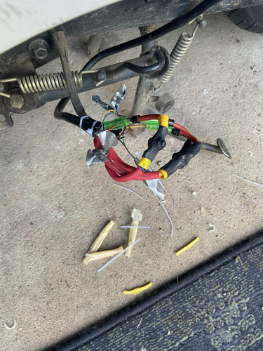

Moin
Meine Zilli hat es jetzt zerissen ,die Haubtsicherung im Fussraum hält nicht mehr und der 48v-12v Wandler ist warscheinlich kaput
war glühent heiss? ob man dafür noch ersatzteile bekommt? vieleicht hat einer ja noch sowas rumfliegen!
Ich habe jetzt mir ein Yadea SXT Z3 zugelegt,vermisse die zilli aber! Jetzt kommt ja erstmal der Winter,wegschmeisen werde ich sie noch nicht!
schutzschalter DZ 47-63
c 40 12-64 VDC
IEC60898
GB10963
3000A
mfg

So ein DC/DC Wandler ist schnell gewechselt, wenn DHL nur gute Leute hätte , dann hätte ich 5 Stück gehabt...
Den Automaten kannst du fur 8 € bei eBay kaufen oder du hast einen fähigen Baumarkt/ Elektriker.
ABB S201 B oder C - LS-Schalter-Sicherungsautomat-Leitungsschutzschalter-1 POLIG
