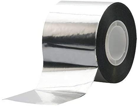

Hi!
Hab bei meinem Novum77 auch einmal das Problem gehabt und mittels Silberfolie (siehe Bild) tadellos gelöst! Um den Lenker geklebt ein wenig gefettet und Gasgriff hinaufgeschoben und wiedermontiert! Danach kein wackeln mehr!
Wenn das bei meinem Neuen Silence S01 auch sein sollte, werde ich das Problem wieder so lösen!
Ich weiß nicht wie die Verkabelung beim Silence S01 ist, aber wird wahrscheinlich auch ein Kabel mit Stecker sein. Montage - Demontage des Gasgriffes, wird nicht alle Welt sein ist , ja zusammengebaut auch worden! Lg Manfred77

Danke für den Tipp. das Alu-Klebeband hatte ich noch im Keller, jetzt wackelt es nicht mehr so dolleManfred 77 hat geschrieben: ↑Di 16. Feb 2021, 12:55Hi!
Hab bei meinem Novum77 auch einmal das Problem gehabt und mittels Silberfolie (siehe Bild) tadellos gelöst! Um den Lenker geklebt ein wenig gefettet und Gasgriff hinaufgeschoben und wiedermontiert! Danach kein wackeln mehr! .....
Lg Manfred77
Die Teflon scheiben vom Louis sollten ohne Demontage des Griffs rein gehen, dazu einfach das Lenkerende abschrauben und die Teflon Scheiben reinschieben.Heinkel21919 hat geschrieben: ↑Mi 9. Sep 2020, 23:35Ich würde auch gern das Teflonband einbauen.
Kan mir jemand beschreiben wie man den Gasgriff abmontiert ohne was zu beschädigen.
Gruß Thomas
Für die Alufolie aufzukleben muss der Griff und damit die vordere Verkleidung runter.
- Scheibe abschrauben (4x 4er Inbus)
- vordere Verkleidung entfernen (6x 25er Torx-TR von hinten, 2x 15er Torx-TR oben, Achtung Torx-TR mit Sicherheits-Pin)
- Kabel von Scheinwerfer und Blinker trennen
- 2 Kabelbinder oben vom Hauptkabelstrang entfernen und Stecker vom Gasgriff ausstecken
danach sollte das Kabel weit genug rausgehen um den Gasgriff abzunehmen
- Gasgriff von unten lösen (3er Inbus) und abziehen.
Montage in umgekehrter Reihenfolge
Udo
