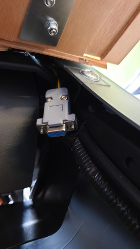

Vom Controller ist ein serieller Anschluss heraus geführt, der Stecker liegt hinten, oberhalb des Akkus. Man benötigt nur noch ein Kabel (RS232 auf USB) und die passende Software.

Ich konnte heute endlich mal einen Blick auf den Controller werfen.
Jetzt wird auch klar, woher der NES 10 seine unglaubliche Beschleunigung hat.
Kennt jemand diesen Controller-Hersteller ?

wer ist schon weiter gekommen und weiß welche Software und Geräte zum Auslesen notwendig ist ?
Ich denke das es wenig Unterschiede vom Nes 5 zum Nes 10 gibt ( außer den entsprechenden Fahr -Parametern ).

Kauft euch einen Sabvoton/MCQON SVMC72150 eventuell die factory unlock Version (no warranty) und ihr werdet glücklich werden.

Yupp, mein NES beschleunigt excellent und damit bin ich sehr zufrieden.
Ich möchte eigentlich nur (einen) Parameter ändern , dafür ist die Anschaffung eines komplett neuen Controllers etwas
zu überdimensioniert. Der Vorgeschlagene ist von den Werten her aber wirklich top .

Glückwunsch zum NES 5, gute Wahl.mrkm hat geschrieben: ↑Do 1. Aug 2019, 12:58Yupp, mein NES beschleunigt excellent und damit bin ich sehr zufrieden.
Seit wann hast Du den und wo gekauft ?
Nach meinen Informationen hat der NES 10 einen stärkeren Controller als der NES 5.
Ungedrosselt soll der NES 5 ca. 65KM/h laufen.
Welchen Parameter möchtest Du denn ändern ?
