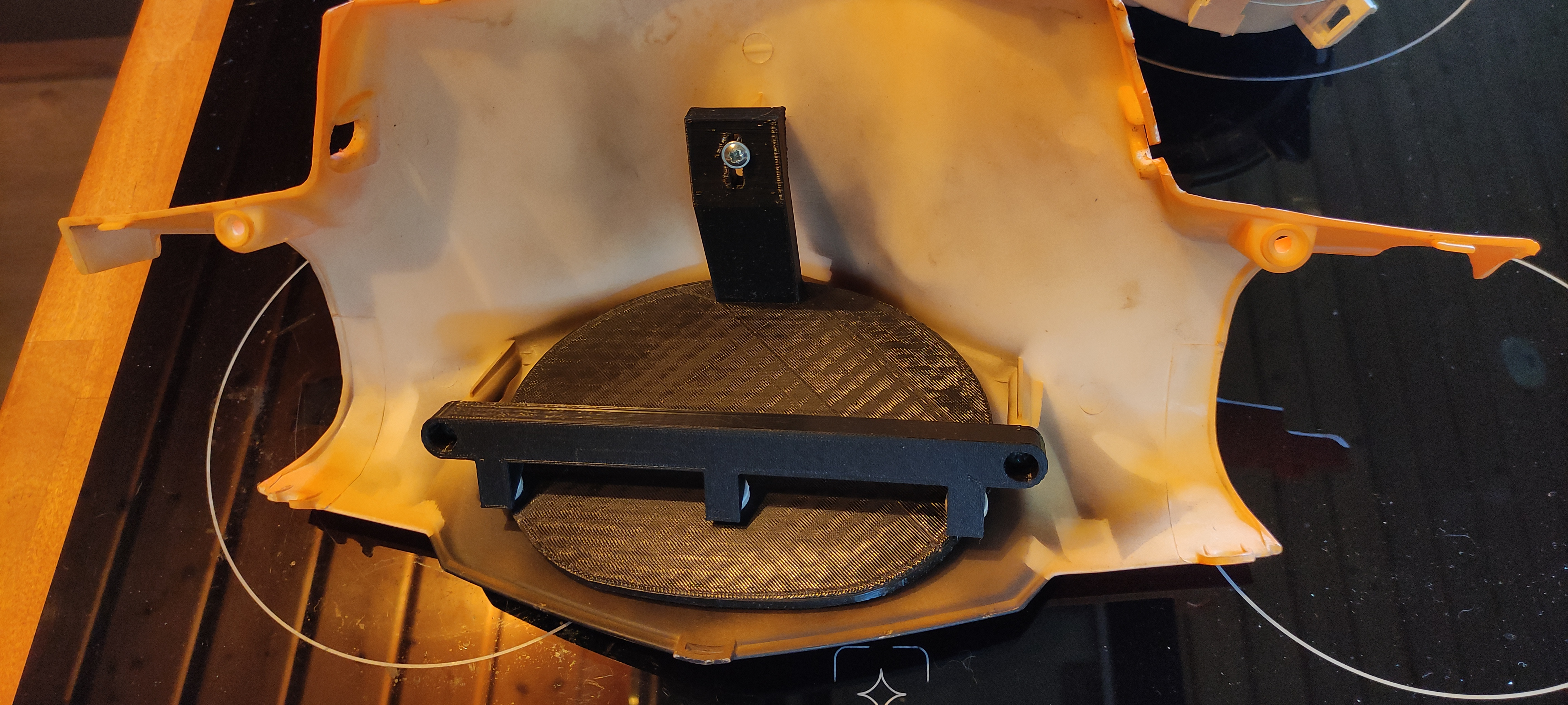

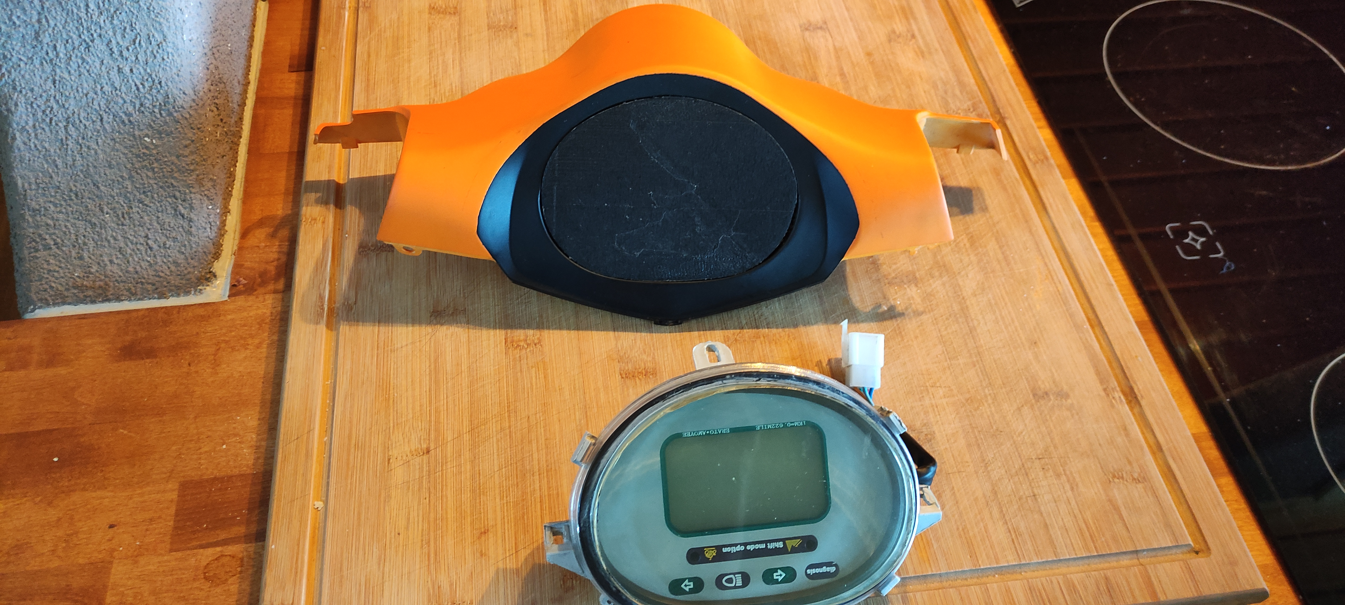

In Vorbereitung auf das neue Display/Controller Set habe ich schon mal das Cockpit für den Umbau vorbereitet. Den Tachoausschnitt habe ich mit einem 3D gedruckten Teil verschlossen, welches hinten an den orginalen Aufnahmen befestigt ist. Da ich im Rücklichtbereich eine 25x16cm große Box frei habe, die früher einmal für zwei von acht AGM Akkus da war, baue ich dort den Controller ein. die Box schneide ich unten auf, dass der Kühlkörper des Controllers schön im Wind hängt.
Liebe Grüße
Andi
