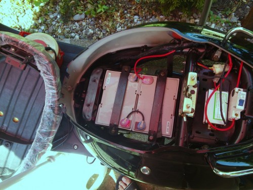

2 Matten (3 Akkus sind unterm Trittbrett, und 2 sind im Korpus = 5 AGM Bleiklötze)

im Korpus kann man noch mit weiteren Styroporblöcke arbeiten, und die Akkus damit einpacken.

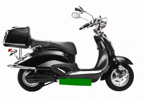

Die zwei im Korpus liegenden Akkus: Ein geklautes Bild des neueren Rollers, der Batteriekasten Grün eingezeichnet
