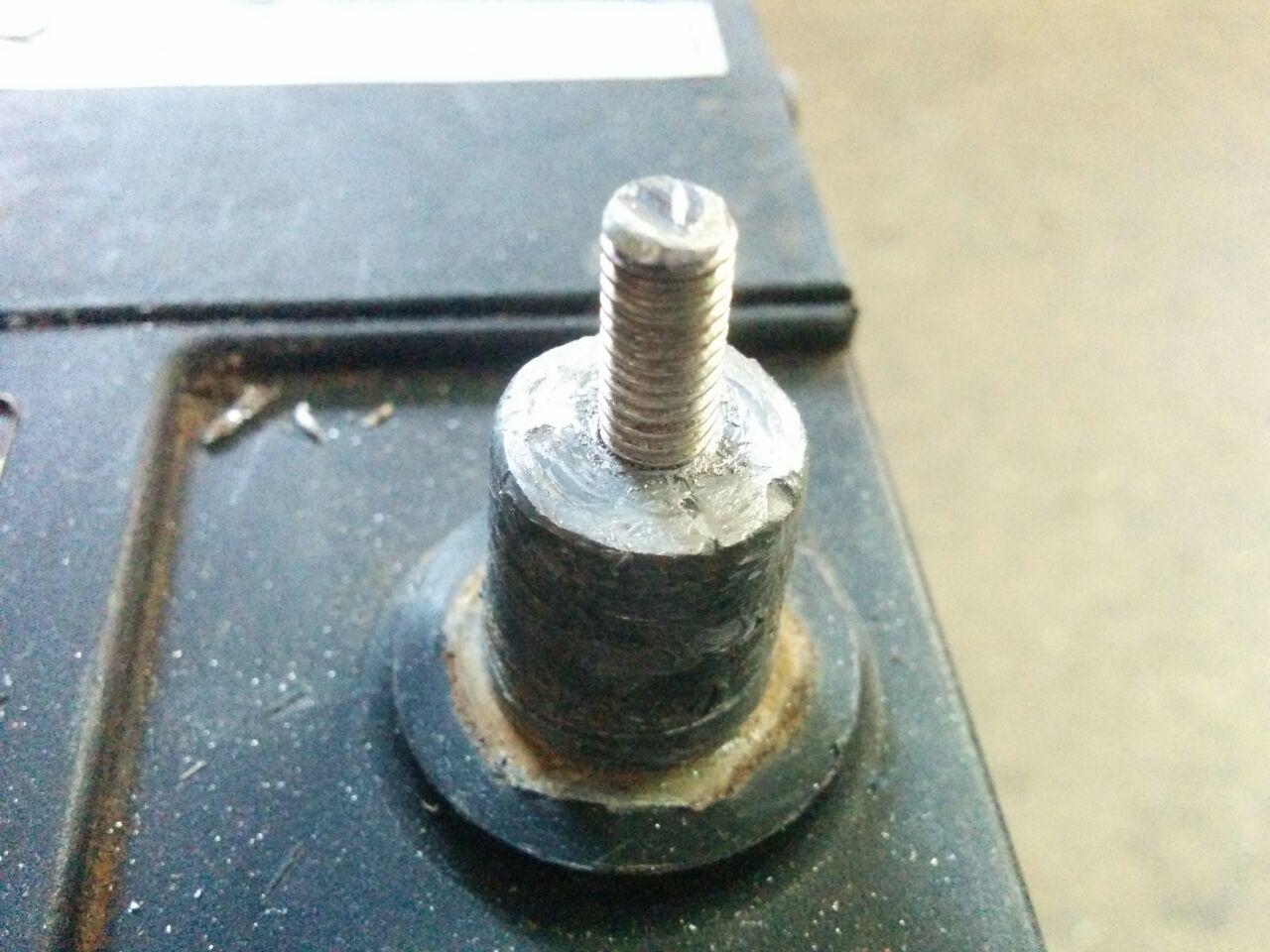

Re: OT: Schraube in Pol von Autobatterie drehen
Moinsen!
Also eine Spax in die Pole der Autobatterie drehen ist eine blöde Idee, das Metall ist viel zu hart.
Ich habe letztendlich mit 4,8mm vorgebohrt und ein M6 Gewinde "geschnitten", um einen Edelstahlbolzen einzudrehen. Ich hätte das gern geklebt, aber war gerade kein Schraubenkleber da. Hält auch so und der Akku wird nun endlich zuverlässig geladen
