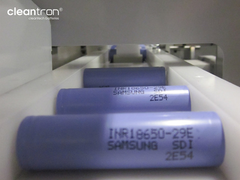

Eben habe ich dieses Bild auf cleantron.nl gefunden:
Offenbar verwendet Cleantron Samsung-Zellen vom Typ INR18650-29E. Diese Zellen eignen sich hervorragend zum Einsatz in Elektrorollern. Die Daten lesen sich erstmal gut:
Chemie: LiNiCoMnO2
Nennspannung: 3,7 V
Max. Spannung: 4,2 V +/- 0,05V
Min. Spannung: 2,75 V
Min. Kapazität: 2,85 Ah
Max. Entladestrom: 10 A
Max. Ladestrom: 2,75 A
Nenn-Ladestrom: 1,375 A
(Quelle: https://www.akkuteile.de/samsung-inr18650-29e/a-100621/)
Sollte mein Akku aus diesen Zellen aufgebaut sein, sind sie vermutlich mit 14s14p verschaltet, was eine Kapazität von 39,9 Ah und eine maximale Strombelastbarkeit von 140 A ergeben würde. Eine durchschnittliche (Dauer-)Belastung von ca. 30 A (entsprechend ca. 1,5 kW) sollte somit kein Problem sein, auch die Nennkapazität des Akkus von 37 Ah lässt sich damit locker erreichen. Der Ladestrom darf bei 14 parallelgeschalteten Zellen maximal 38,5 A betragen, der Nenn-Ladestrom liegt dann bei 19,25 A. Mein Ladegerät lädt mit 15 A, was sogar noch etwas weniger ist als der Nenn-Ladestrom. Die Ladeschlussspannung meines Ladegeräts liegt bei 58,4 Volt, was 4,17 Volt pro Zelle entspricht. Auch das passt zur Maximalspannung, die die Zellen vertragen. Sie dürften daher das Laden mit meinem Ladegerät gut vertragen. Ich hoffe, Cleantron hat diese oder vergleichbare Zellen verwendet.

Auch die Niederländer haben kein Geld zuverschenken. Vielleicht hat ihr 48V 37Ah Akku nur eine 13s13p Konfiguration? Bei 13s könntest du dein Ladegerät nicht weiter verwenden - zumindest nicht ohne Nachjustage der Ausgangsspannung. Also besser bei Cleantron einmal nachfragen. Es werden bei deinem Akku 18650er Zellen von Samsung, LG oder Pannasonic, je nach Marktlage, verbaut sein.

Stimmt. Und genau deswegen sind die Cleantron-Akkus erheblich teurer als die EVPS-Akkus.
Peter51 hat geschrieben:Vielleicht hat ihr 48V 37Ah Akku nur eine 13s13p Konfiguration?
13s schließe ich aus. Nach meiner ersten Fahrt (12 km) hatte der Akku eine Leerlaufspannung von 54,4 Volt. Bei 13s entspräche das einer Zellspannung von 4,18 Volt. Das ist kaum weniger als die maximale Ladeschlussspannung (4,2 Volt). Auf diese Leerlaufspannung kommen Zellen aber wenn überhaupt nur unmittelbar nach dem Laden. Nach 12 km Fahrt ist die Zellspannung bereits deutlich niedriger als die Ladeschlussspannung. Dann passen 54,4 Volt nicht mehr zu einer 13s-Verschaltung, wohl aber zu einer 14s-Verschaltung (54,4 Volt : 14 = 3,89 Volt).
Allenfalls eine 14s13p-Verschaltung liegt noch im Bereich des Möglichen. Bei einer Zellkapazität von 2,85 Ah entsprechen 13p einer Kapazität von 37,05 Ah, das würde also hinkommen. Auch bei einer 14s13p-Verschaltung könnte ich mein Ladegerät problemlos verwenden. 15 Ampere Ladestrom geteilt durch 13 ergibt 1,15 Ampere pro Zelle. Das liegt unter dem Nenn-Ladestrom von 1,375 Ampere und weit unter dem maximalen Ladestrom von 2,75 Ampere. [Edit: 14s13p hat sich bestätigt, siehe Nachtrag unten]
Peter51 hat geschrieben:Bei 13s könntest du dein Ladegerät nicht weiter verwenden
Keine Sorge, ich weiß aus berufenem Munde, dass ich das Ladegerät weiter verwenden kann ;) Außerdem hätte das BMS im Akku die Notbremse gezogen, wenn die Ladespannung zu hoch geworden wäre (58,4 Volt Ladeschlussspannung sind für 13 Zellen in Reihe definitiv zu viel). Das wiederum hätte eine Fehlermeldung des Ladegeräts zur Folge gehabt. Es gab aber weder eine Notabschaltung des BMS noch eine Fehlermeldung des Ladegeräts. Also hat das BMS die 58,4 Volt klaglos geschluckt, was ebenfalls ein Beweis für eine 14s-Verschaltung ist.
Peter51 hat geschrieben:Es werden bei deinem Akku 18650er Zellen von Samsung, LG oder Pannasonic, je nach Marktlage, verbaut sein.
Solange die Qualität der Zellen stimmt und ihre Daten zum Einsatz in einem Roller-Akku passen, ist mir das egal.
Nachtrag: hier ein Cleantron-Video:
Der Akku ist tatsächlich 14s13p verschaltet. Man kann 14 übereinander angeordnete Zellreihen erkennen, wobei jede Reihe aus 13 Zellen besteht. Bei 0:18 sieht man Kontaktbleche, an deren Form die 14s13p-Verschaltung gut zu erkennen ist.
