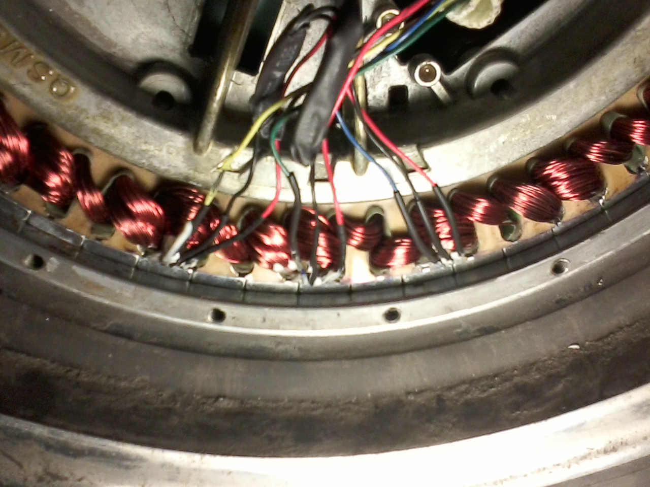

Also: Motor aufgemacht, eine kleine Beschädigung an einer Kabelisolierung repariert-
Nochmal alles durchgepiepst, alles OK, nur trotzdem kein Erfolg! Na gut, denn eben weiter: Hallsensoren können ja bekanntlich auch nicht funktionieren, wenn die +5V Spannungsversorgung weg ist.
Das war ja in der Tat zwischendurch der Fall, da ich mal +5V gemessen habe- und dann mal wieder nicht... (ca. 0,7- 1,2V)
Ich vermutete einen Kabelbruch an der großen 30Poligen Steckerleiste (Pin 14 rot)... Nee, da auch alles OK.

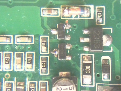

Nun habe ich das Steuergerät ausgebaut und aufgemacht. - Dabei ist mir sofort aufgefallen das da zwei kleine SMD- Transistoren (oder was auch immer das sein mag) bei Betrieb offenbar sehr heiß werden. Meine Vermutung ist, daß diese für die o. g. +5V Spannungsversorgung der Hallsensoren zuständig sind.
Ein "Tansistor" (ich nenne das jetzt mal so) hat die Bezeichnung 1HD C, der andere 1HC 9. Wobei das "C" und die "9" um 90 Grad nach links gedreht sind. Dazu jetzt mal meine Fragen:
Wer weiß, wo man dafür Ersatz bekommt, bzw. ob es evtl. sogar Vergleichstypen mit einer höheren Leistung gibt?
Wenn die +5V mal da sind und die Sensoren funktionieren, fließen mitunter Ströme von 20 bis 25mA(!)
Daraus resultiert doch eine Leistung von bis zu 125mW!?!
Ist das nicht ein bisschen viel für sooo kleine Dinger?? Wie lange würden die das noch mitmachen??

Die Hallsensoren selbst sind völlig in Ordnung. Es ist die Spannungsversorgung derer, die eben ein bisschen "wackelig" ist. Daher der sporadisch auftrentende Fehler.
Und ich sehe nicht ein, ein ganzes Steuergerät wegwerfen zu müssen, nur weil da möglicherweise ein- oder zwei - kleine Transistoren für ca 1,- Euro kaputt sind.

Müssten da nicht auch 5V Festspannungsstabilisatoren gehen. Normal stecken die bei VAG im Kombiinstrument und sorgen dafür das alle Sensoren im Auto richtig anzeigen.

Dem Steuergerät kann es doch eigentlich sch... egal sein, woher die 5V für seine Sensoren kommen- hauptsache es kriegt seine Impulse!
Ich dachte da gerade auch schon an so einen 78H05- Festspannungsregler.
Angeschlossen an den 12V- Ausgang des Spannungskonverters für Licht, Hupe, etc. - Und denn eben von da aus eine Leitung zu den Hallsensoren legen.
Eine "Lebendige Masse" gibt es nicht, hab ich festgestellt. Könnte also klappen!
Werd's mal ausprobieren, Danke!

ich hätte eine andere Idee:
ein Traco DCDC inverter mit 5V Ausgang 2W Version.
in den Motorcontroller montiert.
Ich hatte schon 2 defekte Motorsteuerungen bei denen die interne Stromversorgung (12V)
defekt war; und durch den einbau einens DCDC wieder ging; aber die waren ca 8J alt.
ich würde da mal die +5V leitung prüfen
an der Sensorplatine ablöten und durchpipsen.
