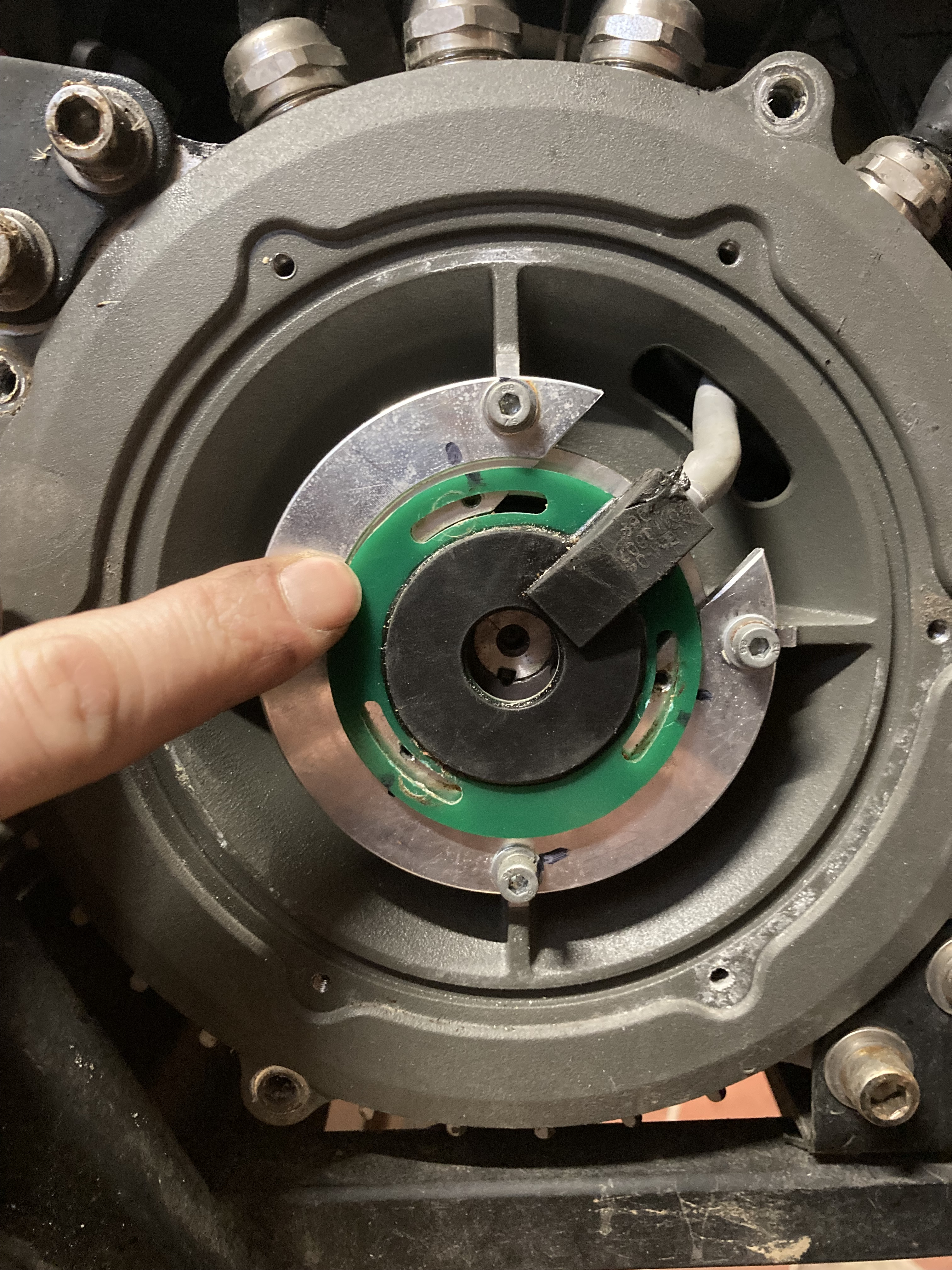

Heute bin ich etwas weiter gekommen:
Erst Verkleidungen ab, mal schauen. Es gibt nur 4 Stellen an denen Kabel aus dem Motor kommen! Davon sind 3 mit direktem Zusammenhang zur Stromversorgung. Bleibt nur noch das in Fahrtrichtung vorderste.
Also mal anfangen den Motor da zu öffnen.
Nach entfernen des kleinen inneren Deckels in Fahrtrichtung rechts sieht man dann folgendes:
(Hinweis: hier sind die kleinen M4-Schrauben, die das Grüne Bauteil fixieren bereits demontiert!). Man sieht auch wo der Kabel-Ausgang ist den ich meine.
Ok, alle 6 Kontakte, die als einzellitzen in dem betreffenden Kabel laufen, landen in diesem Bauteil, das man in offenbar mehrere Sensoren enthält. Eine ergibt sich aus meinem Problem - das Ding ist u.a für die Motortemperatur zuständig.
Außerdem habe ich anschließend mal versucht, herauszufinden was es noch macht. Genau weiß ich es nicht, aber ohne das Ding in Position nimmt sie kein Gas an (aufgebockt), habe es probeweise auch mit der Hand in Position gehalten, schon gehts.
Die Runde Bauweise deutet auf einen Sensor für Drehung der Motorwelle hin. Das passt auch.
Beim verbrenner-Motor wäre es wohl der Kurbelwellensensor.
Jedenfalls habe ich dann weiter nach dem Fehler gesucht und bin auf - mal wieder - ungünstig verlegte Kabel gestoßen. Links unter der Verkleidung sind mehrere sehr enge Windungen mit Kabelbinder verschnürt. Beim wackeln daran war auch wieder das bereits beschriebene Springen der Motor-Temperatur-Anzeige zu sehen.
Also Kabelbinder ab und suchen - ab da war die Anzeige konstant bei 18 Grad (etwas zu warm, in der Werkstatt im Keller, aber konsistent wenige Grad zu warm ist an dieser Stelle ja unerheblich). Auch wackeln an den Kabeln und verformen nach entfernen der Isolierung haben nix gebracht.
Testweise den Stecker abgezogen, sofort das bekannte Piepen und Anzeige 05*. Die Vermutung weiter oben scheint also auch zu stimmen (05 grad ist die Anzeige für „kein Signal“).
Da ich so nicht weiter gekommen bin, habe ich alles wieder befestigt (natürlich mit begradigten Kabelwegen) und eine Testfahrt gemacht. Temperatur stieg stetig an auf etwas über 30 grad, das ist aber ja in Bewegung auch ok. Alles funktionierte…
Ich weiß jetzt wo ich suchen muss wenn es wieder auftaucht und werde dann notfalls als Tresorknacker tätig und einzelne Kabel kappen bis ich die gefunden habe, die für die Temperatur zuständig sind (Anzeige hilft ja mit „05“). Diese dann auf einem längeren Stück ersetzen ist die nächste Option, aber erstmal tauchte ja kein Fehler mehr auf. Ich hasse Wackelkontakte!
Fotos der Kabelthematik habe ich nicht, aber das ist auch selbsterklärend eigentlich.
Ich berichte wenn es wieder auftaucht.
Und hier noch mehr Fotos von unter dem kleinen Motorgehäuse:

DakarBGD hat geschrieben: ↑So 18. Feb 2024, 20:10
Ja, da liegst du ziemlich richtig. Das ist der Encoder um den Drehwinkel vom Motor an den Controller weiterzuleiten. Würde mich wundern, wenn an dieser Stelle die Temperatur abgenommen wird. Die Wicklung ist der heisseste Teil des Motors, nicht die Achse.
Du kannst ja mal versuchen die Platine mit einem Fön anzuwärmen.
Grundsätzlich solltest du die Platine wieder genauso einsetzen wie sie drin war, sonst verstellst du das Timing.

DakarBGD hat geschrieben: ↑So 18. Feb 2024, 20:36
In wie weit ist da ein Timing vorhanden?
Bin gespannt, kenne mich im wesentlichen mit verbrennern aus, da wäre es natürlich mit Ventil- und zündzeitpunkt klar, was mit timing gemeint ist.
Ich war auch irritiert, aber vom Stecker links geht nur das eine Kabel in den Motor und es ist eben nur dieses eine Bauteil, dass daran hängt - jedenfalls konnte ich nichts weiter finden - der größere Deckel scheint verklebt, da bin ich dann nach lösen der Schrauben nicht weiter vorgegangen - was nicht ab muss, kann ja bleiben, also nur Schrauben wieder rein gedreht.
Letztendlich sitzt auf der Platine ein Chip mit einem Sensor axial über einem Magneten.
Dadurch lässt sich die Ausrichtung der Spulen zu den Magneten des Rotors bestimmen. Der Controller steuert damit das "umlaufende" Magnetfeld um den Motor zu drehen.
Der Temperatursensor wird vermutlich irgendwo in den Windungen platziert sein. Eventuell gibt es im Kabelstrang zum Encoder noch einen Abzweiger zum Temperatursensor im Motorgehäuse.
